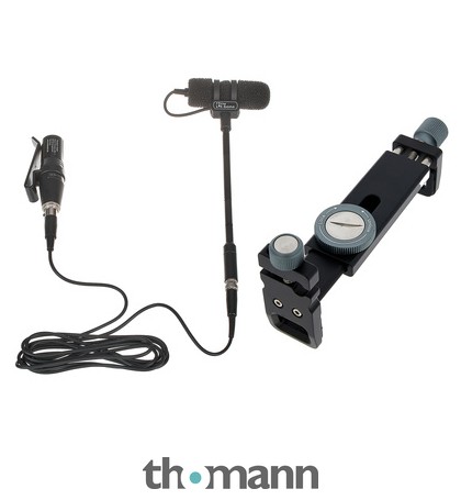

Es ist halt ne Klampfe, die ich live einsetze im Stehen und mich recht viel dabei bewege. Viel Spaß an mich selbst, diese Situation per Mikrofon zu lösen. Sorry, aber Entone, da hattest du echt schon bessere Ideen :cool:

Ja, diese Systeme kenne ich, mag sie aber nicht allzu sehr. Ich nehme gerne meine Gitarre aus dem Koffer und weiß, dass nicht 1cm Mikro falsch drangesteckt den Sound total ändert. Es geht ja auch, bis auf die Akkus, gut mit dem CTP-3.
