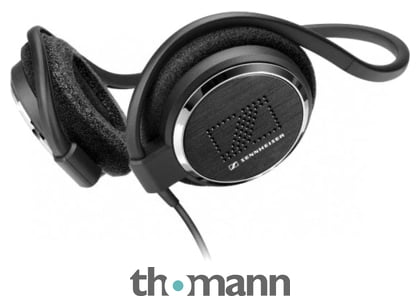

Ich hab das Thema für mich so gelöst: Ich benutze einfach kein IEM mehr, sondern diesen On Ear Kopfhörer von Sennheiser, der zudem noch super voll klingt. Und da ich eh lange Locken habe, sieht man den unter dem Wuschelkopf auch nicht.
