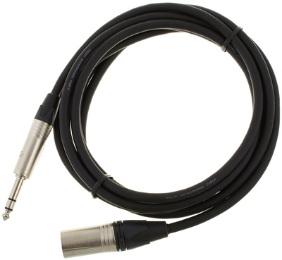

2. Auf dem Bild von kenfjonnydee siehst Du zwei Klinkenbuchsen, die mit TRS Output beschriftet sind.
In jede dieser Buchsen kommt ein TRS-Klinkenstecker - am anderen Ende des Kabels eine XLR-Stecker (falls Deine Wuschbox das bietet).
Das Kabel sieht dann in etwa so aus:
3. Das zu verwendende Kabel ist kein "Boxenkabel" obwohl es Dein Interface mit einer Box verbindet. Das ist ein beliebter Fehler - Boxenkabel werden nur zur Verbindung von Verstärkern und Passivboxen verwendet - Du willst ja eine Aktivbox.
