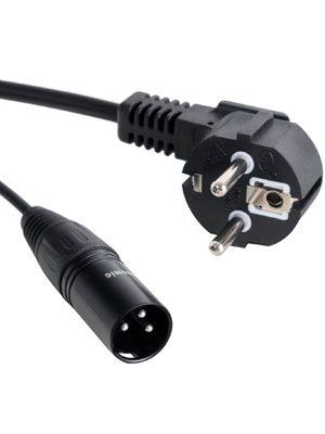

Ich war neulich auf einem lokalen Kunsthandwerkermarkt. Da hatte eine Frau aus Musikinstrumenten Lampen hergestellt. Da war eine Lampe, bei der im wesentlichen in das Gehäuse eines (billigen) Großmembrankondensatormikros eine Glühbirne anstelle der Kapsel gesetzt war. Die ganzen sonstigen Kabelführungen aus dem Gehäuse waren aber ansonsten unverändert und am Ende eben ein Schukostecker. Ich habe mich da wirklich gefragt, ob die an das Mikrokabel tatsächlich nur einen Schukostecker angebracht hat, oder an ein Stromkabel einen XLR-Stecker und ob die Kabel und Stecker für Steckdosenstrom wirklich ausgelegt sind.

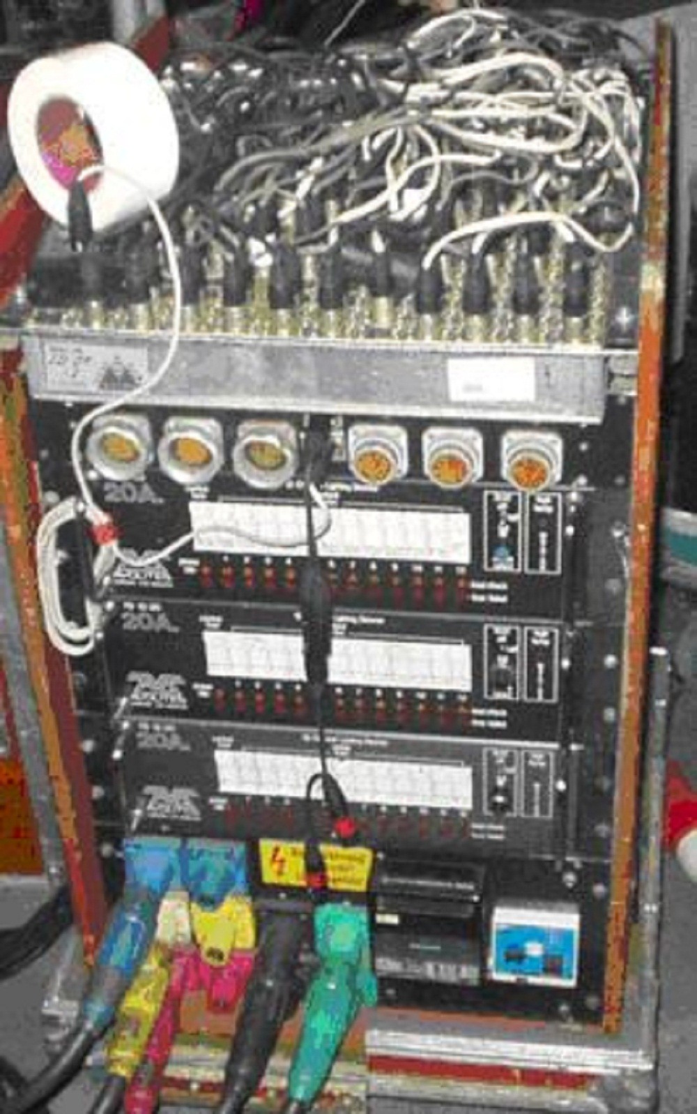

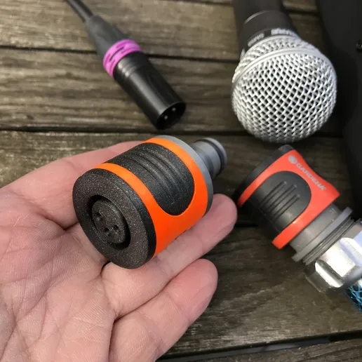

@Glutamatjunkie, Du hast wohl noch nie einen XLR-Hotpatch am Dimmer-Rack gesehen... :D
Klassiker, darf in keinem Adapter-Koffer fehlen:
XLR-Gardena-Adapter. Ja, ich weiß, OT... ;)
Reaktionen: blackout und Glutamatjunkie
