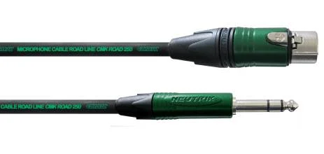

Ich habe mein [g=116]Mikrofon[/g] an das Mischpult angeschlossen...
Mit so einem Kabel!
Meine Frage ist habe ich eine bessere Qualität wen ich nur [g=15]XLR[/g] Kabel benutze als [g=15]XLR[/g] Female auf Male??

[g=76]Phantomspeisung[/g] über Klinke zu führen ist eher unüblich. Also für KondensatorMics immer [g=15]XLR[/g] - [g=15]XLR[/g].
Für Dynamische (oder Bändchen) völlig in Ordnung. Hauptsache symetrisch. Da sollte man sich vergewissern.
EDIT: nicht mit Mics in einen "Line Input" gehen, weil Kontraproduktiv !
wenn es so wie auf deinem Foto ist, ist es egal. Das Klinke sollte Symmetrisch sein, dann ist die Qualität gleichwertig
EDIT: Gilt nur für dynamische Mikros und Bändchen!
Für Kondensatormikros brauchst du eine [g=76]Phantomspeisung[/g] d.h. [g=15]XLR[/g]-[g=15]XLR[/g]

Aja habe ein Dynamisches Sennheißer E854
Also kanns so bleiben wie davor?
reinhardh schrieb:
Denke du meinst das Sennheiser E845
Dann: JA!
Aber nur, wenn dein Mixer den Vorverstärker auch am Klinkeneingang angeschlossen hat. Was ich bezweifle.
Welches Mischpult hast du denn?
Kingcross schrieb:
Ich habe das Behringer Xenyx 1002...
Da ist der Klinken-Eingang ein Line-Eingang. Zwar symmetrisch, aber ohne PreAmp.
Wenn du den Vorverstärker ausnutzen willst, musst du über [g=15]XLR[/g] anschliessen.
