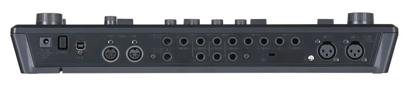

Nee, hat zwei.
Ah...
Boss RC-505 MKII
Reaktionen: ChriZZ83
