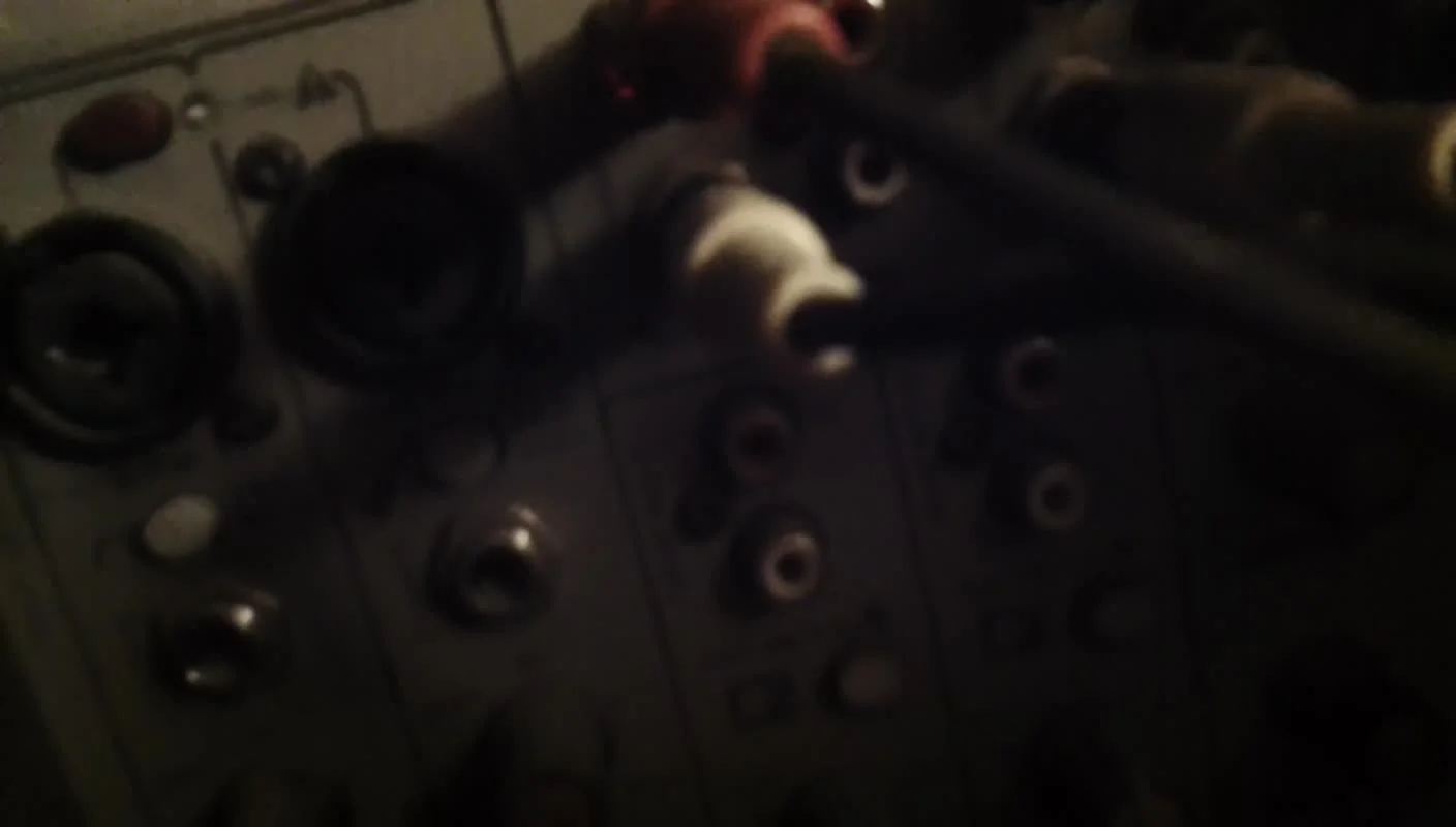

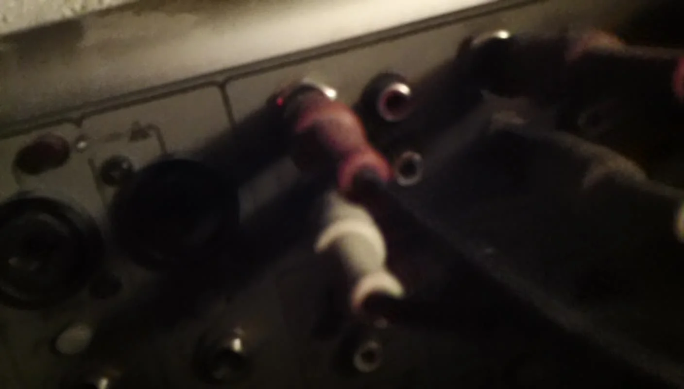

Also das Brummen war schon vor der durchtrennung des Schutzleiter da, ich habe es deshalb gemacht um evt. eine Erdschleife zu verhindern.

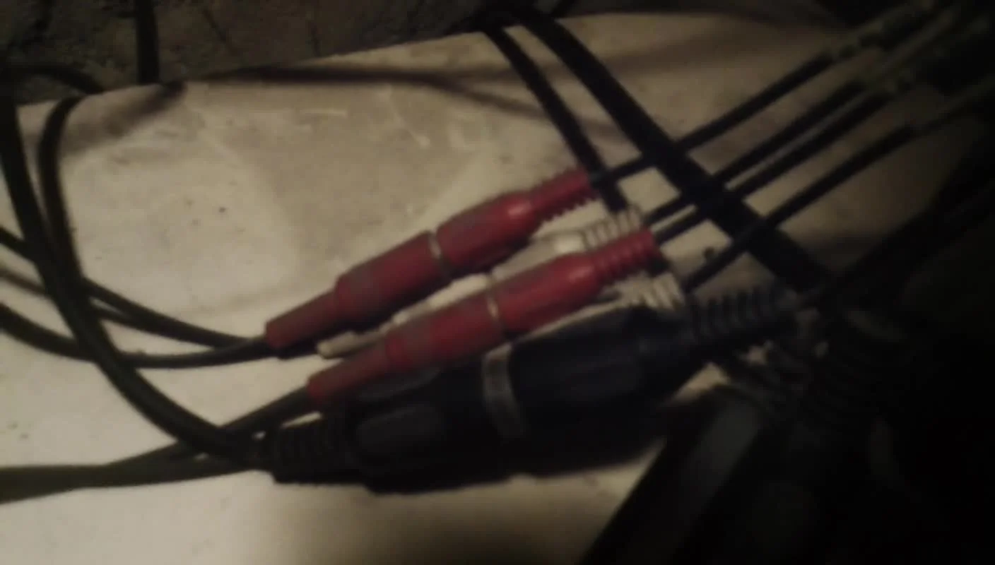

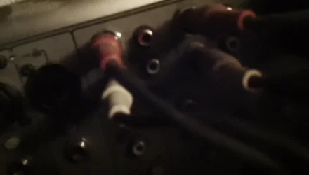

Also die Signalkabel sind unsymmetrisch.

Aha - die RME HDSP 9632 hat anscheinend nur unsymmetrische Ausgänge - evtl. gibt es das Breakout-Kabel auch symmetrisch?
Ich würde eine Behringer* HD400 einsetzen.

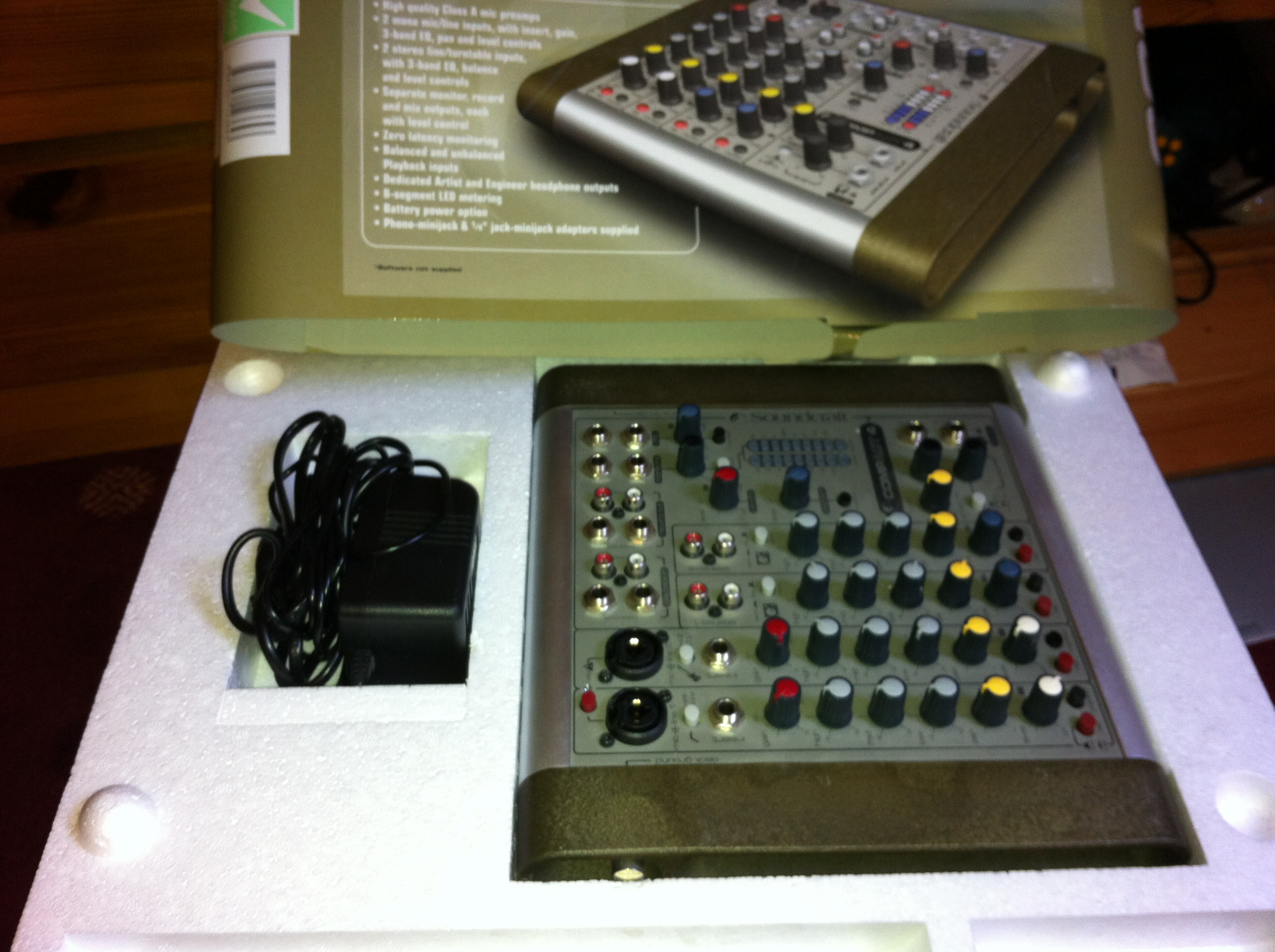

Noch was zum Pult Soundcraft Compact 4 das hat ja dieses externe Netzteil:
http://medias.audiofanzine.com/images/normal/soundcraft-compact-4-334913.jpg
hat.
Habt ihr für das Netzteil noch einen günstigen Vorschlag was ich evt. noch davor schalten könnte (wenn´s Sinn macht?)
Danke!!
