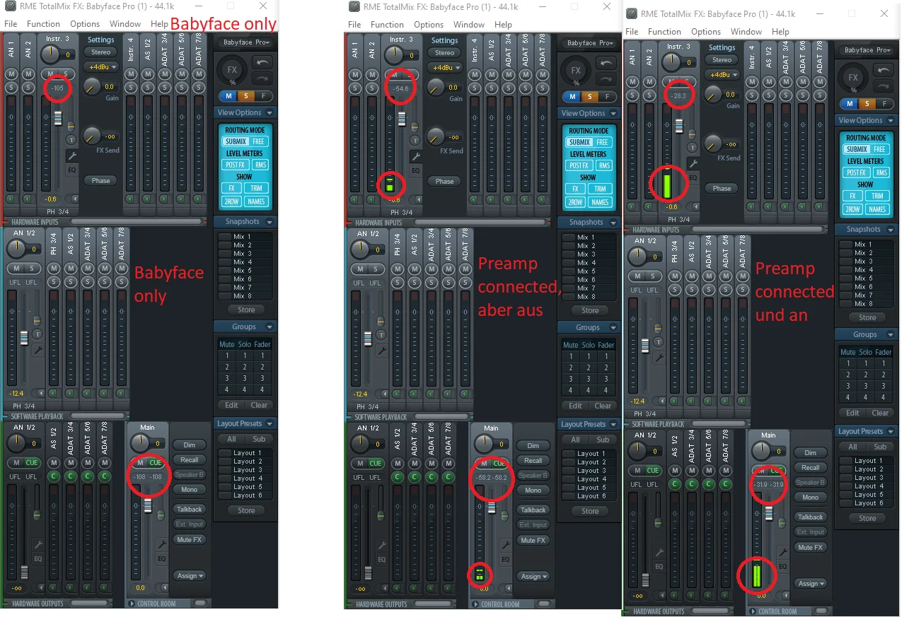

Im Anhang einen Screenshot der drei Zustände:
- Babyface Pro only
- Preamp angeschlossen, aber aus
- Preamp angeschlossen und angeschaltet
