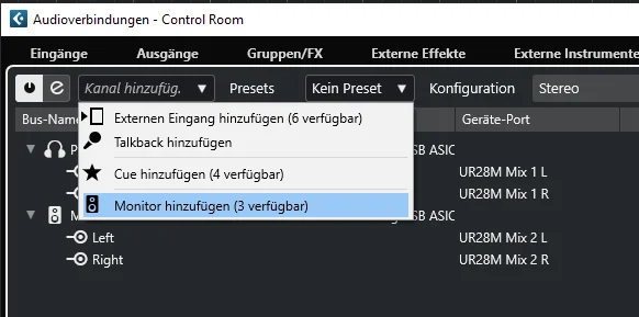

Eventuell missverstehe ich Deinen Setup-Wunsch, denn es ist doch eigentlich ganz einfach, oder?
Was auch immer in den Audioverbindungen als Main Mix definiert ist (angezeigt durch das Lautsprechersymbol)
steht im Control Room unter "Mix" zur Vefügung.

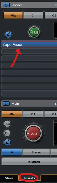

Das Kopfhörerplugin würde man dann als CR-Insert in die Headphones-Sektion laden:
Wie gesagt, vielleicht habe ich Dein Anliegen missverstanden.

Zum CR stellt sich mir nur die Frage, warum nur ein Phones-Kanal angeboten wird, andererseits aber insgesamt 4 Monitor-Kanäle.
ahhhhhhh - sehr geil, danke!
Man muß nur erstmal entdecken, daß der CR noch einen "insert-Effekte" tab hat, hehehe (oh man......;-)
Jetzt läufts. Gute Arbeit, Männer! Habt mir echt geholfen.

Es gibt btw zwei Tabs, einmal pro Ausgang (Kopfhörer, Monitor) sowie unten einen allgemeinen.
Die 4 Monitor-Wege sind ja für unterschiedliche Lautsprecher da. Z.B. ist Monitor A für Deine Arbeitslautpsrecher, Monitor B für ein anderes Paar Studio-Monitore, Monitor C für die 19,95€-Plastik-Brüllwürfel und Monitor D für ein Smartphone (frag mich bitte nicht, wie man den Sound vom Interface an ein Smartphone streamt).
