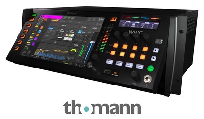

Behringer Wing Rack wird's demnächst geben...
Reaktionen: Liiila und tylerhb
Genau dazu hätte ich auch geraten. Gemessen daran, was das Wing als große Version kostet ist das Rack echt ein Schnapper. Und von den Möglichkeiten her kaum zu toppen.
Ui, das klingt ja mega gut!
Und preislich ist das auch ein Knaller:eek:
Zwar ist für meine Zwecke dann auch hier eine Stagebox zwingend nötig (die Kopfhörer-Ausgänge spiegeln die XLR-Outs und sind wohl nicht separat anzusteuern), aber das finde ich für den Preis ok...hatte ich ja eh vor. Zwar zu einem späteren Zeitpunkt, aber das passt schon.
Problem nur: Wann kommt die Kiste raus?
Bei Thomann steht "lieferbar in mehreren Monaten".
...bis Ende des Jahres könnte ich noch warten, aber dann wirds kritisch😬
