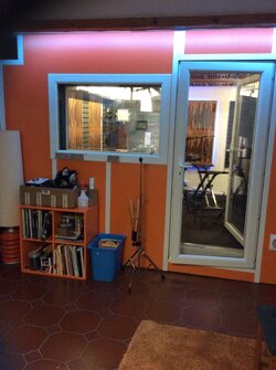

Mein Schlagzeugstudio (ab und zu mal ein paar kommerzielle Aufnahmen, Hauptsächlich aber Präsenz und Skypeunterricht) befindet sich im Keller, unterteilt in eine massangefertigte Schallkabine und einen größeren Bereich für Theorie bzw. Practicepad Übungen mit Schreibtisch.

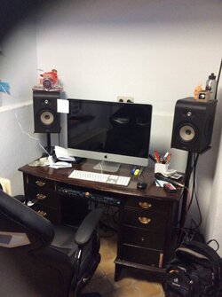

Aussenbereich > iMac 27“ 2012
> Externer Monitor über MiniDP angeschlossen um Notenscans abzubilden
> Focusrite Saffire Pro 40 (8/4 Multicore führt in die Schallkabine)
> Focal Shape 65 Abhörmonitor angeschlossen an das Saffire

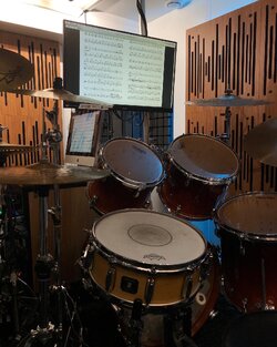

Schallkabine > iMac 21“ 2009
> 4 Festinstallierte Kameras (Skype Lessons, Tutorial Anfertigung)

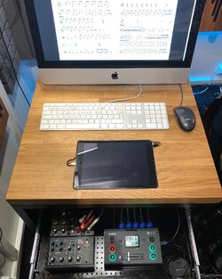

> Mackie VLZ 804 (Multicoreoutput zu Mixer, Lavalier Mic angeschlossen, iPad
Für Playlongs abzuspielen/Metronom App, Tapeout geht zu Behringer. xenyx
802 für Schüler zwecks eigener Kopfhörer Lautstärkekontrolle, Main Out geht
An Videomischer.
> Videomischer (per USB an iMac)
> iMac Audio Out zu Mackie Mixer
> Audio Input für Skype via Videomischer über USB

Wie ich das alles so schreibe, fällt mir auf, wie komplex das ganze für Außenstehende wohl ist. Ein paar Bilder meiner Umgebung hänge ich mal dran.
