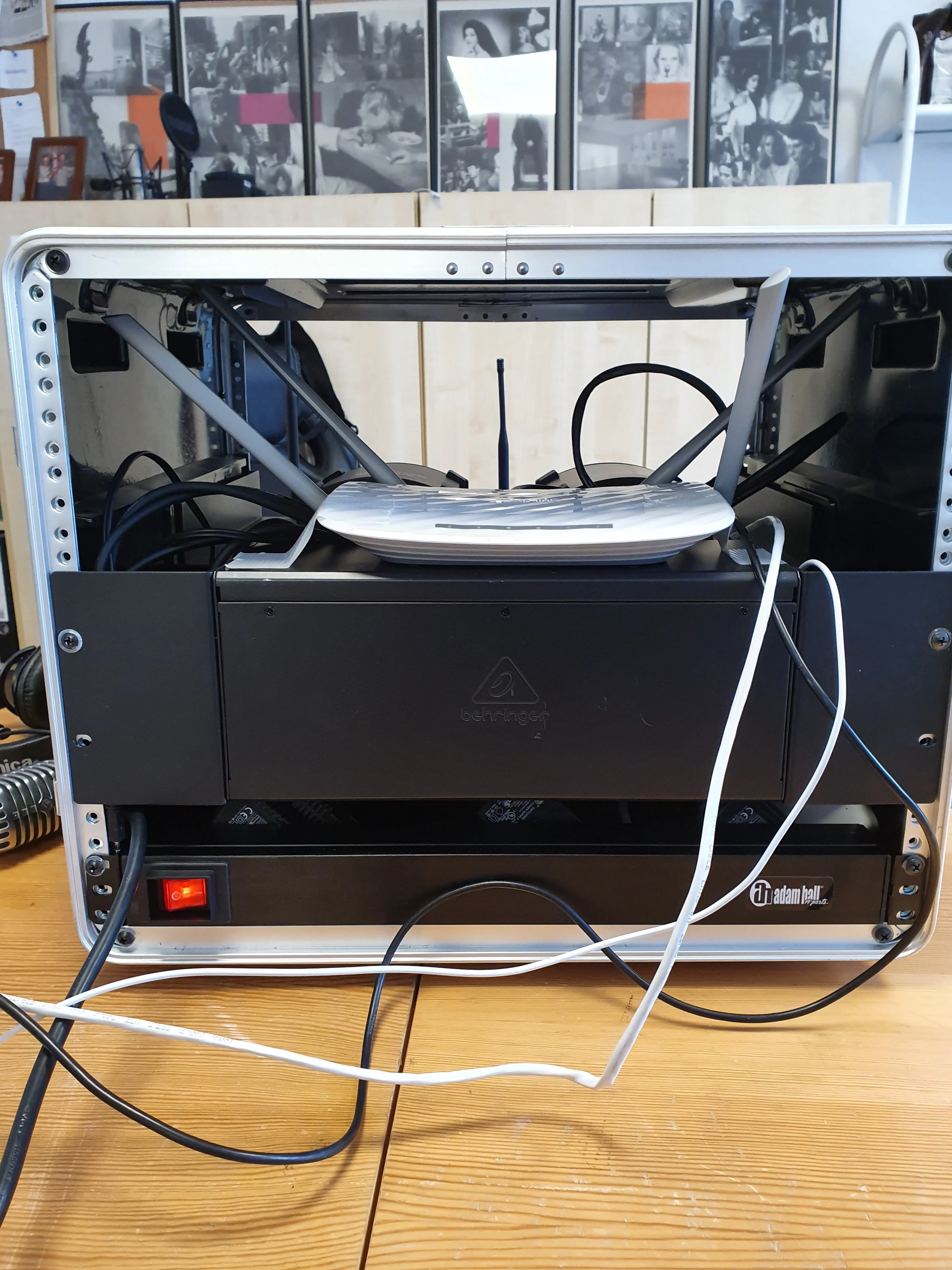

Rückseite:
unten die Steckdosen Leiste; Darüber das XAir 18, Oben drauf den W lan router.

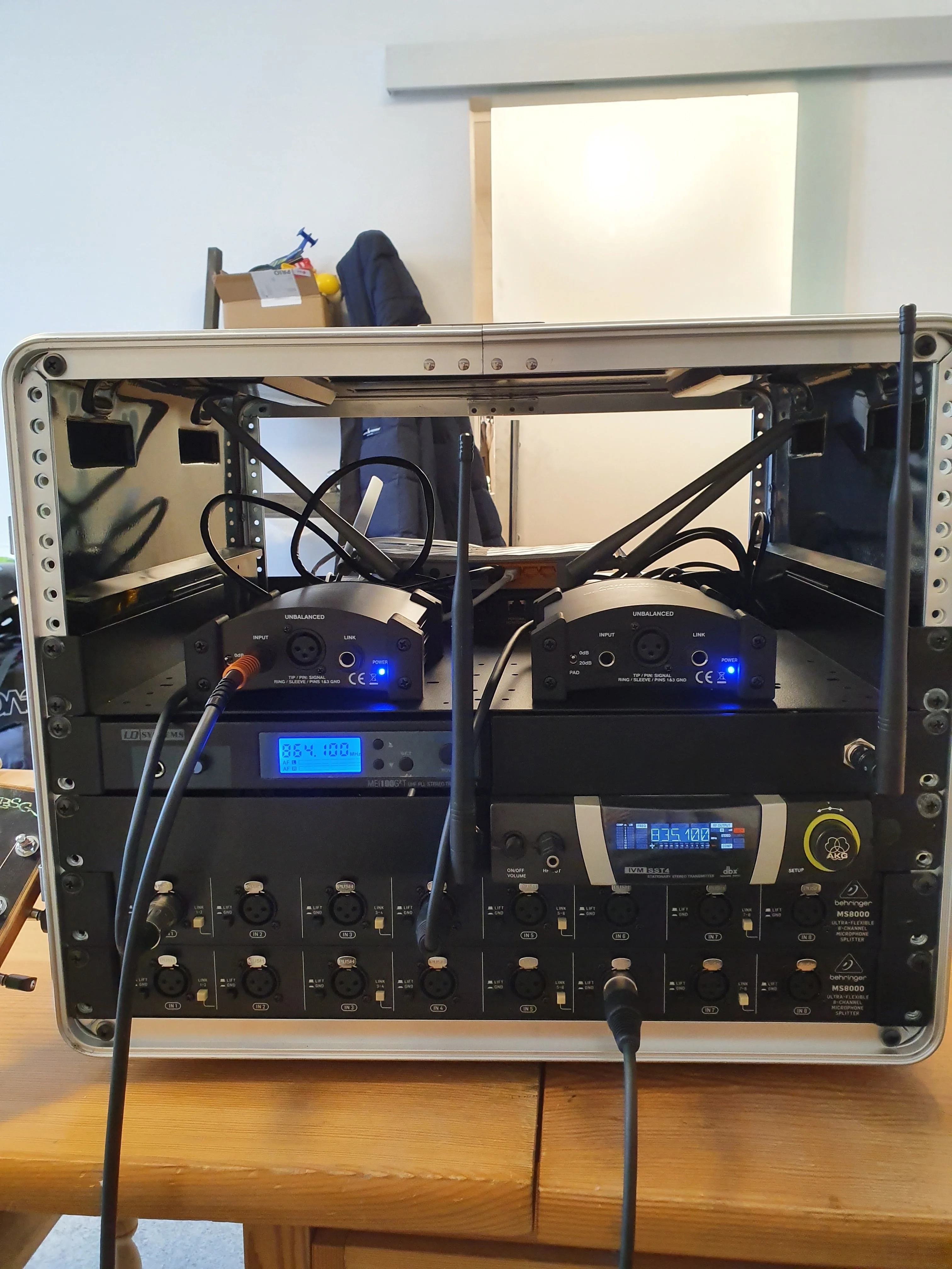

Vorne:
Unten die 2 Splitter, direkt mit den einzelnen Ausgängen des X air 18 Verkabelt, aber diesmal die richtigen Splitter Ausgänge, dann klappt es auch besser mit der Phantomspeisung.
Darüber 2 IEM Sender. Bassist und Lead Gitarrist teilen sich momentan noch einen Mix. Drummer wird per Kabel versorgt.
Darüber eine Wanne. Die finde ich sehr nützlich. Darauf 2 DI Boxen für Keys (billig Yamaha Teil, hat nur einen Line out) und für die Akustik Gitarre

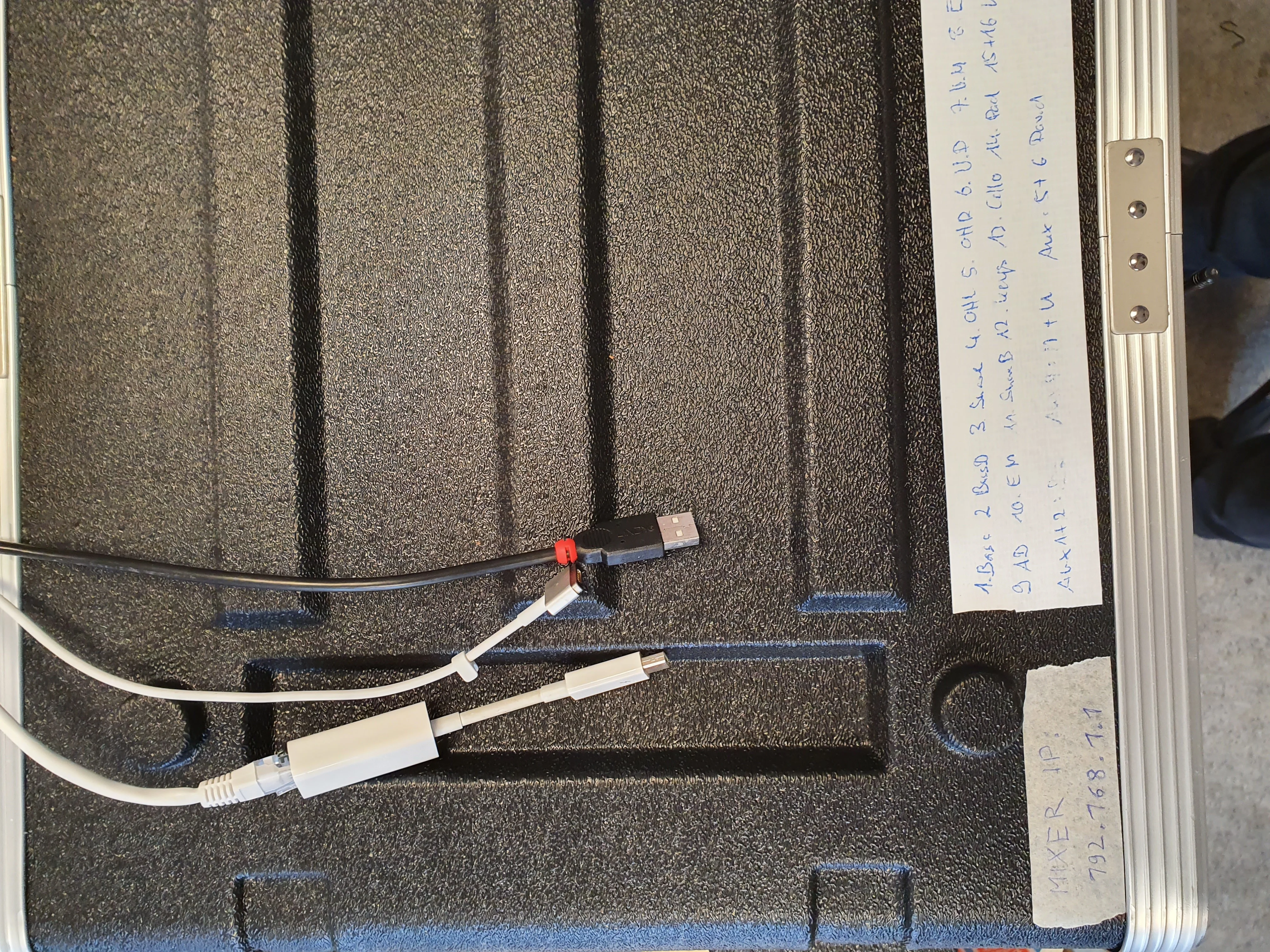

Oben:
stell meinen Laptop immer on top und verbinde ihn direkt per USB UND Lan mit dem X air 18. Somit kann ich den Mixer damit immer bedienen und parallel das Xair18 als Interface nutzen und als spuren direkt in Logic recorden. Parallel steuert jeder noch seinen eigenen Mix mit Tablet oder smartphone.
In Logic selber habe ich ein Projekt mit allen songs und den verschiedenen Tempos (Tempo Automation) angelegt.
Aus Logic route ich den Klick auf unsere IEM Mixe; die jeweiligen samples zu den songs Route ich zum FOH und zu den IEM Mixen.
