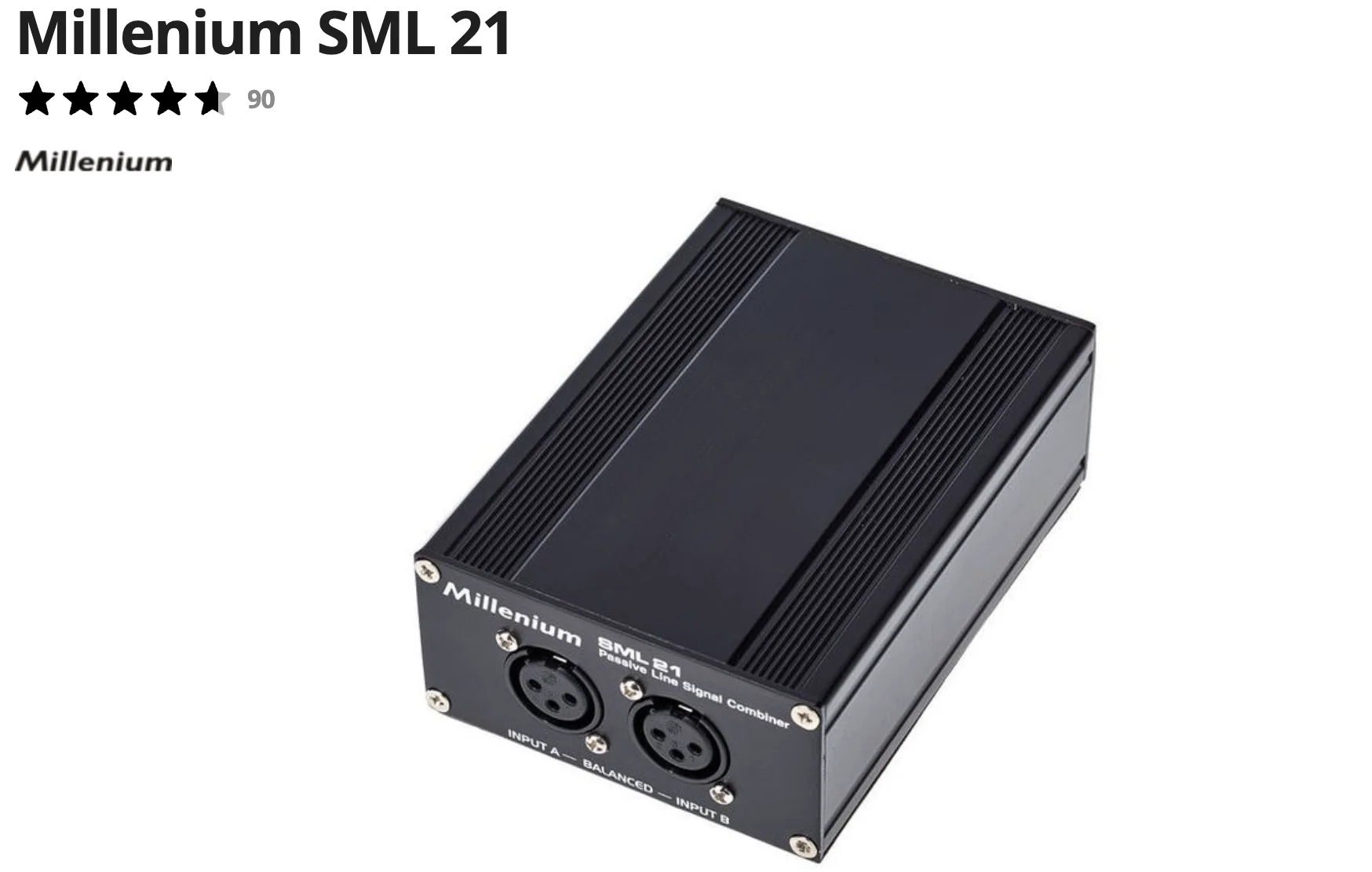

Folgendes Setup hab ich mir überlegt:
Interface Outs (Monitor Ausgang müsste ja Line Level sein nur das dieses noch abgeschwächt werden kann durch den Monitoringregler?) werden mit dieser Box summiert und der Ausgang der SML21 geht in die Avantone Monobox
Dann sollte das Setup ja so funktionieren:
Interface Mainouts 1 und 2 gehen an die Mainspeaker Rechts und Links
Die Outs 3 und 4 werden in der SML21 Box summiert und gehen an den Mixcube
Alles wird über die Monitoring Sektion des Interfaces geregelt und wenn gewechselt wird ist es einmal direkt Mono über den Mixcube oder eben normal Stereo über die Mainspeaker.
https://www.thomann.de/de/millenium_sml_21.htm*
Jetzt stellen sich mir diese Fragen:
- Ist das ein funktionierendes und richtiges Setup? Der Pegel sollte ja gleich bleiben das Signal R und L ist einfach nur in Hardware zusammen gemischt?
- Was passiert wenn ich trotzdem in der DAW oder am Monitor Controller auf mono schalte? Wird dann das Signal einfach leiser?
