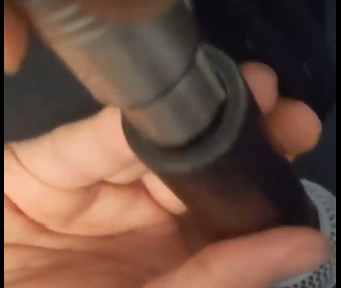

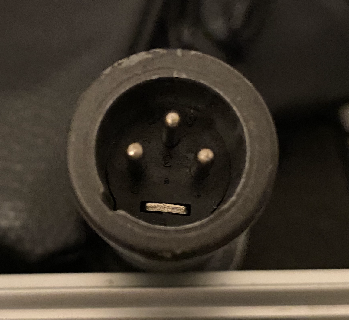

Kabel, die nicht reinpassen, scheinen, als wäre der Knubbel zu dick, wie ich in diesem Video hier auch zeige: https://photos.app.goo.gl/gLVTKTSVacPCmjZD7
Ich habe jetzt schon ein paar Kabel fehlgekauft und per Google o. Thomann* Support kriege ich keine brauchbare Auskunft, darum wollte ich mal wo anders nachfragen, von welchen Marken die Kabel schon geklappt haben.
Suche XLR->6,3mm Klinke, 3 Meter (oder zur Not XLR->XLR und dann an nen Adapter)
Nicht geklappt hatte bisher Pro Snake 1745* und Cordial CMF 2.5 FM*.
Marke von dem vorherigen kaputten, was klappte, kenn ich nicht. Pro snake TPA 1003 FP* Klappte, ist aber nur ein Adapter.

Du zählst da auch die kabelhersteller auf. Nicht den des Steckers. Ist am mic vielleicht irgendwas verbogen??? Ich (und viele andere Menschen auch) habe gerne Stecker von neutrik. Die sind gut gebaut und halten.
Du musst den Knubbel auch schon in die Nut schieben. :)

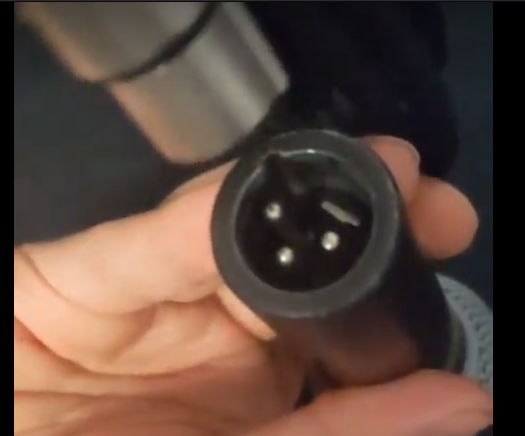

Anhang anzeigen 105223Anhang anzeigen 105224
Dann wären die Pins nicht mehr in der richtigen Stellung.
Und die passenden Kabel gingen auch so rein, dass der Knubbel nicht in die Nut kam.

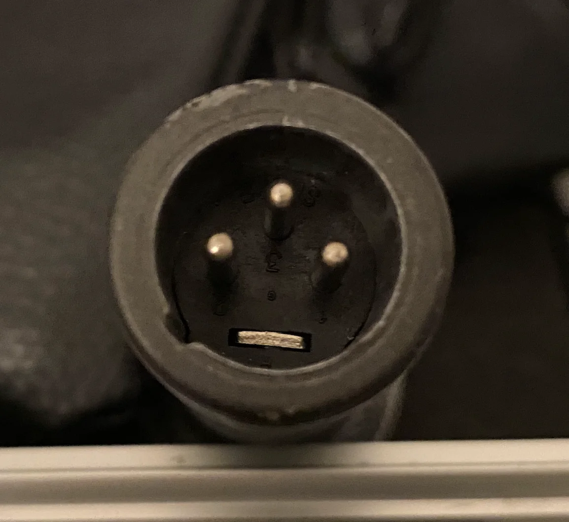

So isses .. ein korrekt zusammengebautes SM58 sieht so aus:
ja, ist bei mir auf der anderen seite, haha. Hab noch ein paar kurze Videos bei dem Google Photos Link vom Startpost gemacht, wo ihr das Mic genauer sehen könnt.
an sich wäre es bestimmt nicht so schlimm, wenn ich die Knubbel von den Steckern anschleifen würde, oder?
Na ja, das ist die Arretierung damit der Stecker an seinem Platz bleibt. Gerade bei Live-Betrieb kann der Stecker sich verdrehen, wenn es blöd läuft.
Das SM58 wird wahrscheinlich irgendwann mal jemand repariert und dann wieder falsch zusammen gebaut haben.
Anders kann ich mir das nicht erklären.
Am Mikro selbst müsste eigentlich eine Madenschraube sein. Die wird die XLR-Anschlussplatte halten.
Ist zumindest bei meinem SM57 und auch bei anderen Mikros so gelöst. Vielleicht wurde auch ne andere Anschlussplatte eingebaut oder so.
Ist zumindest ziemlich strange und kann mir nicht vorstellen, dass es so original ist.
