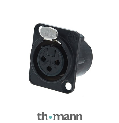

Erstens: Durchgangsadapter https://www.thomann.de/de/neutrik_na_3_fdm.htm*
Wäre die einfache Lösung, einfach ein hochweriges Xlr Kabel dazu und die Verbindung steht.
Zweites: Kabel löten am Einbaustecker
Was ist die bessere Methode mit am wenigsten Signal Verlust? Oder mache ich mir zu viele Gedanken und es kommt am Ende auf das gleiche hinaus?

Eigentlich relativ egal. Kabel an Stecker löten ist halt minimal robuster auf Dauer, da eine Verbindungsstelle weniger da ist die oxidieren kann.
Die extra HF geschirmten Neutrik Buchsen kannst du dir sparen, da tun es die ganz normalen auch.

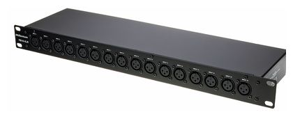

Je nachdem wie viel Anschlüsse du brauchst, würde sich evtl. so etwas lohnen:
Rich (BBCode):
