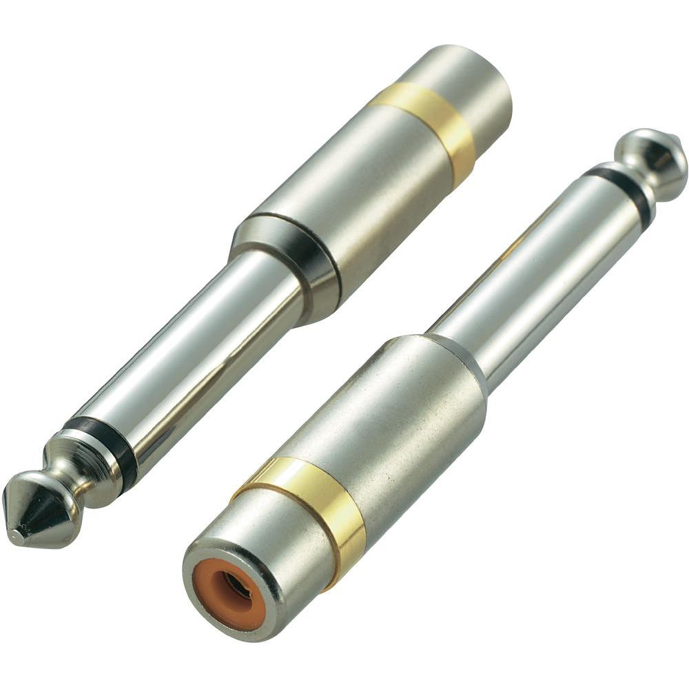

Die Adapter, die Du da verlinkt hast - diese Eisenschweine - sind aber ok. Bei Conrad gab´s wohl mal solche hier, keine Ahnung, ob noch und wie teuer:
Oder düsse hier:
http://shop.sommercable.com/Steckverbinder/Adapter/Audio-Adapter-HI-JM6CI-MF.html
http://www.inetbote.de/de/hq-audio-adapter-6-35-mm-mono-klinke-stecker--cinch-kupplung-vergoldet_825.html

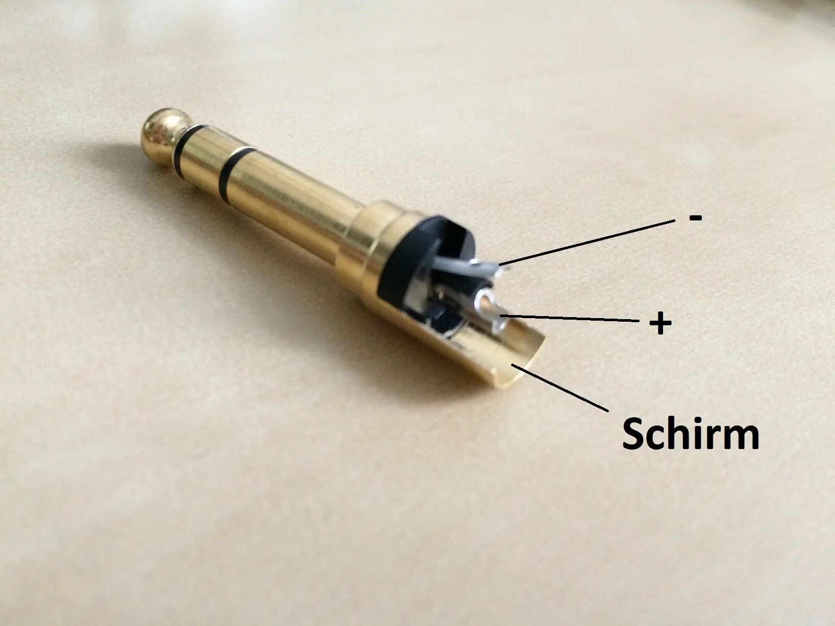

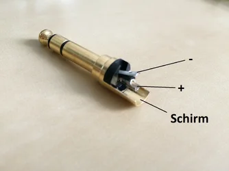

Jetzt wollte ich mir noch ein Kabel von Klinke auf XLR löten damit ich meine Monitore am Interface anschließen kann. Bei XLR weiß ich wie es gemacht wird. Bei der symmetrischen Klinke bin ich mir nicht so sicher.
Ich habe mal ein Bild vom Stecker gemacht. Ganz unten an das vergoldete Metall würde ich den Schirm anlöten. Der Kontakt in der Mitte ist von der Form her wie bei den XLR Steckern. Dort würde ich dann Signal +(heiß) anlöten (Spitze). Und ganz oben sollte dann der Ring sein, wo das Signal -(kalt) angelötet wird. Dazu den Draht von der Mitte nach außen durch das Loch schieben und von oben verlöten.
Ist das so korrekt?
Wäre es nicht besser, eine Monoklinke zu nehmen? Dann könntest du einfach vom XLR Pin 1 ins Gehäuse und vom Pin 2 in die Spitze.
Ich wollte aber bei den Monitoren auf eine symmetrische Verkabelung setzen...
EDIT: Ich habe die Kabel wie oben beschrieben gelötet und sie funktionieren :D
