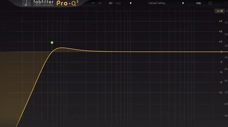

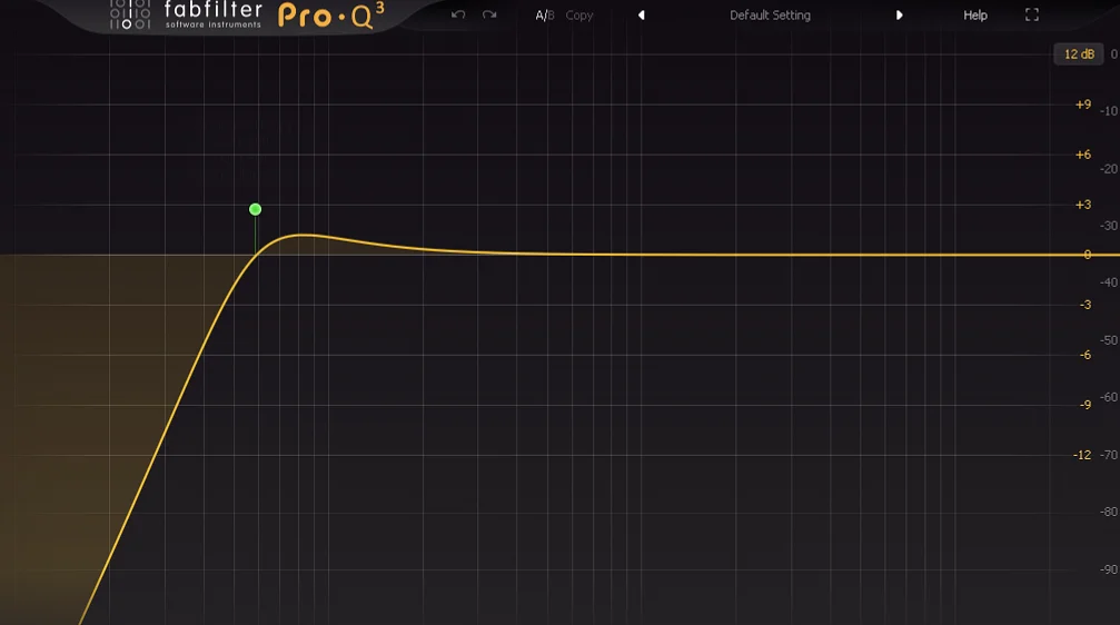

Ein kleiner EQ-Trick für Kickdrums, der gut bei sehr tief abgestimmten Kicks funktioniert, die bei 70-80Hz nicht genug Energie haben:
Man kann dann noch mit einem Shelf den Bassbereich anheben, wenn ein steilerer Q zu sehr nachschwingt. Weiter in der Kette halt das übliche Processing.
Außerdem habe ich bei den Synthie-Bässen noch was gemacht, was glaube ich einigen anderen hier ebenso der Fall sein düfte.
Und zwar habe ich bei den beiden stark phasigen Bassspuren einen High-Pass bei 500Hz und bei der sehr einfachen Bassspur mit dem konsistent lauten Grundton einen Low-Pass bei 500Hz gesetzt. So bekomme ich dann das Beste aus beiden Spuren, mit einem stets präsenten Fundament.

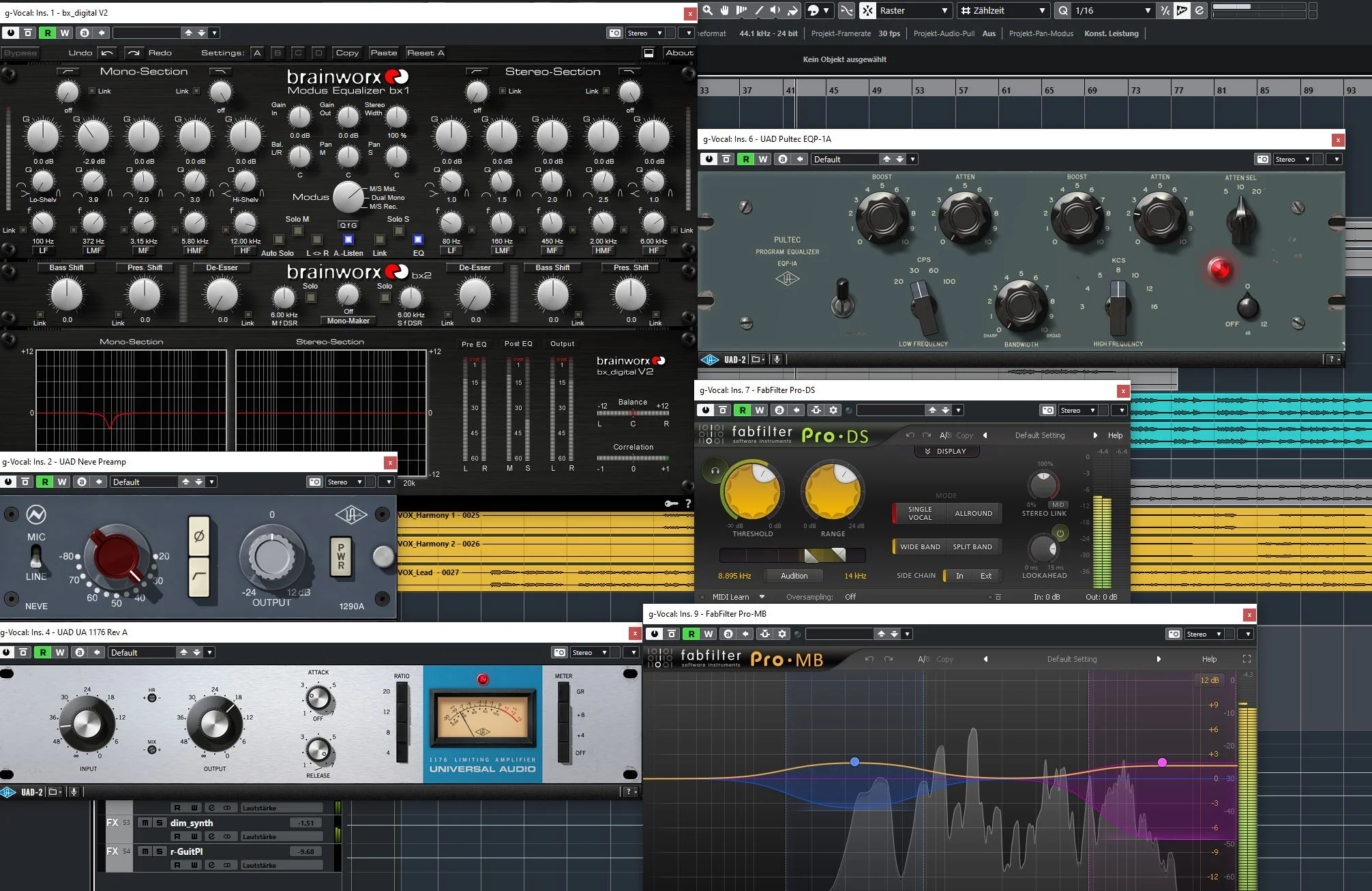

Vielen Dank Marv für die Rückmeldung. Ist ein UAD 1176 iwas ... langsamster Attack, schnellster Release, ordentlich zupackend und dann mit den Settings so zurückfahren, bis es natürlich klingt. Die Zweitstimmen etwas ungelenk einfach in die Gruppe gefahren. Hatte noch 2 Automatisationen (bei Zehrgitte + 2dB).
Mein Bass ist wahrhaft noch zum schreien. Bin da nicht technisch dahinter, nahezu unbearbeitet. TrackSpacer von Kick auf Bassgruppe ist noch zu arg und in einen SummenExpander mischen hat mich auch gelehrt, dass dies mit einem unfertigen Mix nicht sehr geschickt ist :D
Ich beginne nun aufzuräumen und 'mein' Arrangement auszuarbeiten. Danke für den Basstipp!
Ich habe mir eure Mischungen nach meinem Unding auch gegönnt und bin teilweise erschrocken wie heftig Kick und Snare bei vielen reinpreschen. Kann man so machen. Für mich geht der 80s Vibe etwas flöten.
Was ich auch gemacht habe, für Groove und Schwebe, ein paar Synths und Bassteil mit VolumeShaper rhythmisch bearbeitet.
Habe auch etwas nachgerichtet
Und die Vocal-Chain (Gruppe) Links oben nach unten und rechts o n u.
