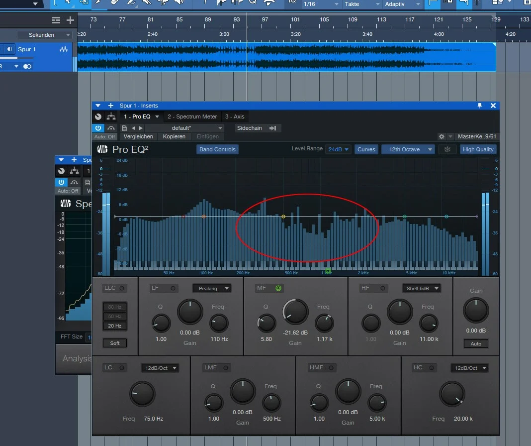

OK. Ich habe mir das Stück als MP3 heruntergeladen, im Spektrumanalyser angeschaut und ein Multibandfilter draufgeschaltet. Im Bereich zwischen etwa 800Hz und 7KHz ist die Snare extrem dominant. Lediglich die Stimme kann etwas dagegenhalten, aber sowohl Bass als auch Synth sind praktisch nicht präsent (der Synth noch mit seinen Obertönen und Distortion). Dafür "knallt" die Snare alles um sich herum weg. Auf dem Screenshot kannst man sehen, wie das Spektrum asssieht, wenn die Snare nicht spielt. Erst wenn Snare oder Stimme wieder dazukommen, wird die Lücke geschlossen. Stimme und Snare sind wie gesagt im Bereich zwischen 800Hz und 7KHz dominant, wobei die Stimme oberhalb von 2KHz dann richtig loslegt.
feedback-zum-mix-jpg.93319
Hör Dir das ganze mal nach Frequenzbändern gefiltert an und laß Dir das Spektrum anzeigen. Ich finde das jedenfalls sehr aufschlussreich, auch wenn ich selbst nur die reduzierte und komprimierte MP3 zur Verfügung habe und das Original wahrscheinlich etwas ausgeglichener sein wird. Insgesamt würde ich aber sagen, dass der Bereich zwischen 20Hz und 1KHz zu "unaufgeräumt" ist (die Räume der Instrumente zu undifferenziert sind) und darüber dann nur noch Snare und Stimme dominieren. So Pi mal Daumen ...
So würde ich jedenfalls vorgehen, wenn das mein Stück wäre. Insgesamt klingt es ja auch nicht schlecht. Aber die obige Analyse wäre eine Erklärung dafür, warum die Snare so dominant ist. :whip:

Und weil mich jetzt der Hafer gestochen hat, habe ich den Frequenzbereich zwischen 700Hz und 3KHz herausgefilter und über die übrig gebliebenen Frequenzbänder nochmal drüber "EQut". Das Ergebnis ist (der wenigen Zeit geschuldet) nicht optimal, aber zumindest die Snare wurde gezähmt - und hört euch mal den Unterschied an (dafür dass ein komplettes Frequenzband herausgefilter wurde)!
Meinungen dazu?
