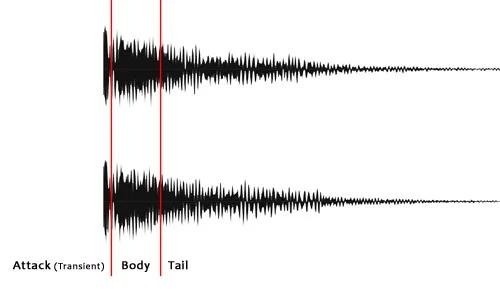

Folgend das Signalbild einer meiner Synthwave-Snares. Es ist aufgeteilt in die drei klanglich charaktergebenden Bereiche
1. Attack
2. Body
3. Tail
Abb.
Bei einer Snare ist neben dem Impuls des Transienten vor allem der Body des Signals klangbildend. Bei einer echten Snare kommt dieser Body durch das Nachschwingen des so genannten Snareteppichs zustande. Dieses Nachschwingen wird meiner Erfahrung nach häufig genug mit dem Reverb (also mit Raumhall) verwechselt. Womit wir dann bei unserer Diskussion wären, denn tatsächlich wird hauptsächlich der dominante Transient reverbriert (gibt´s das Wort überhaupt ;-)) und der Body der Snare geht daneben unter. Wie also bekommt man die Snare in ihrer Charakteristik lauter, ohne sie lauter zu machen? Mir würde da eher einfallen, die Instrumente zu ducken, die im Frequenzbereich des Bodys der Snare wildern, dann könnte aber wieder der Transient zu stark durchschlagen = also zeitverzögertes Ducking? Oder einen dynamischen EQ im Sidechaining? Undsoweiter. Das sind doch mal weitere konkrete Fragen, auf die man eingehen und auch die dahinterliegende Idee weiterspinnen könnte. Oder ist Dir das alles zu viel Theorie und Theorem? Zu detailiert?
