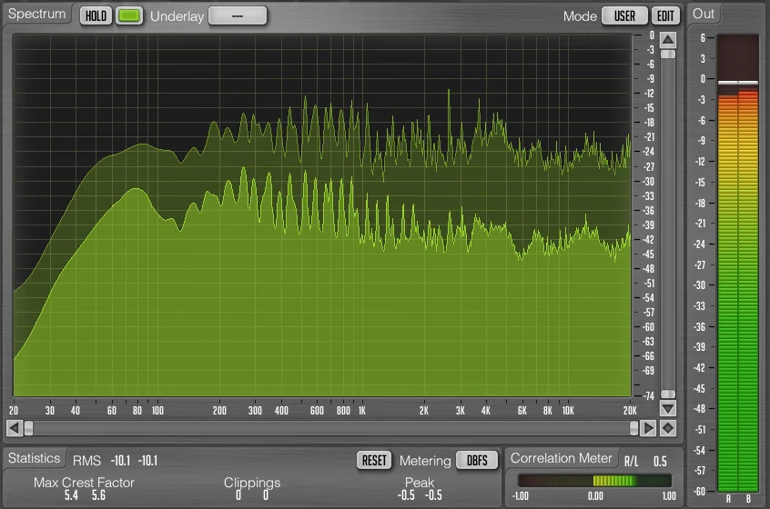

und dann steht bei Range 11.9 LU. Ist das gut? Hab ich jetzt gewonnen?
Geh weg!
