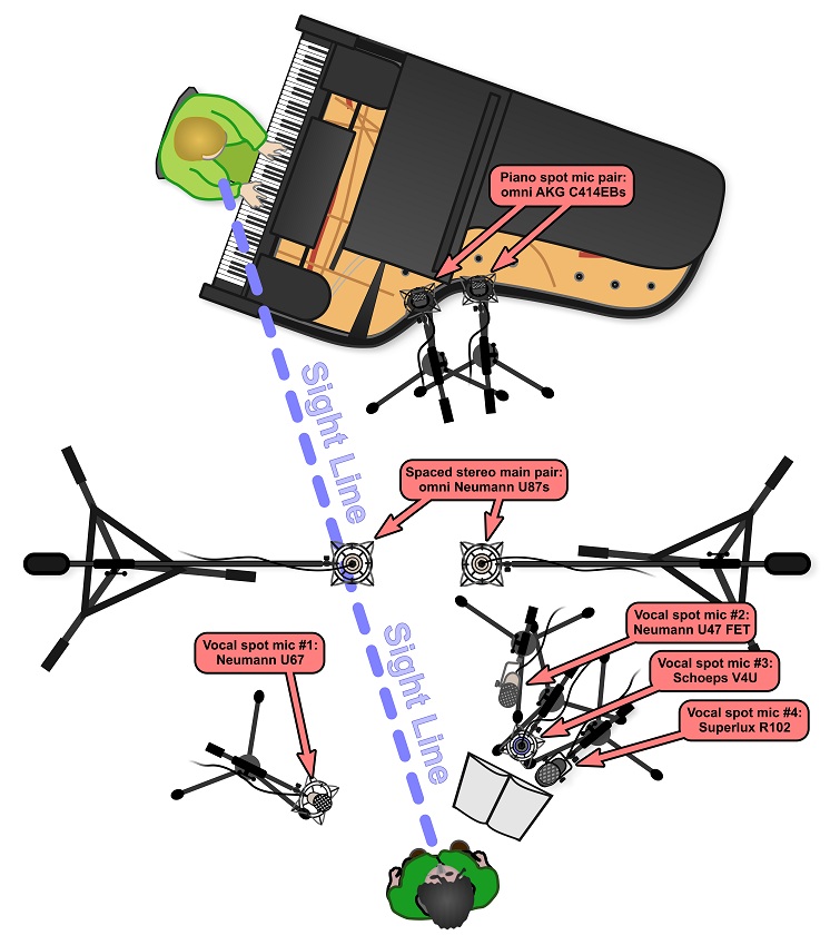

Also wenn Flügel und Sängerin eine Linie bilden dann praktisch im 90 Grad Winkel dazu mit ein paar Metern Abstand. Da die Akustik dort ein bisschen schwierig ist, nehme ich das Mainmikro manchmal auch nur um das Hallgerät zu füttern und die Stützmikrofone machen dann den Hauptanteil aus.
Achso! Na gut, dass ist dann aber eine komplett andere Situation :D. Im Normalfall hast du ja schon eine klassische Position, mit Flügelöffnung und Sängerin gegen das "Publikum", auch im Studio und dann kannst du die Sängerin nicht zum Flügel drehen, wenn du ein Hauptmikrofon hast.
Ja stimmt natürlich. Ich hab mir die Musiker halt so "hingedreht" wies am besten gepasst hat. Durch den direkten Sichtkontakt zwischen denen war auch die Interaktion irgendwie besser. Klar singt die Sängerin dann nicht direkt Richtung Hauptmikrofon (sondern eher dem Pianist zugewandt), aber hat sich trotzdem recht ausgewogen angehört...Aber ist irgendwie schon fast OffTopic ;) Können wir ja per PM weiter diskutieren :)
  • #63
hier kannma aber ablesen, dass die andere session von camilla auf cambridge vom mike senior recordet und abgemischt war.
also, ich nehme stark an, dass der mike auch unsere contest session recordet hat.
Richtig gedacht! :) Ich habe die Alle in einem drei-Stunde-Session in Mastermix Studios in Muenchen aufgenommen. Ich werde darueber bald (Juli vielleicht) einen Artikel in SOS haben darueber, mit alle Details uebers Aufnahmeprozess, Bilder, Audiobeispiele uzw. In der Zwischenzeit, hier gibt's einen Diagramm des Setups:
Die Fluegelmikros haben Kugelcharakteristik gehabt, deswegen gibt's natuerlich mehr Gesangsuebersprechung. U67 und R102 waren Achter, U47 FET Superniere, und V4U Neire.
Schoen dass ihr Alle mit diesen Spueren Spass gemacht habt! :)

Das ist ja super, vielen vielen Dank für diese Insights. Wieder was komplett Neues gelernt.
@ReimenSeimen :
Finde ich lustig, dass da irgendwie was von beiden unseren Methoden dabei ist :D, vielen Dank auch noch mal für den Einblick in deine Methoden
Reaktionen: ReimenSeimen
  • #66
@Mike Senior : Wow, vielen Dank für die Info und den Plan zur Aufstellung der Instrumente/Mikrofone! Sehr interessant!
@Solex: Ja das stimmt :) Ist eigentlich von der Nahmikrofonie ähnlich wie ich es mache, aber die Variante mit den Mainmics zwischen den Musikern gefällt mir sehr! Die Aufstellung muss ich das nächste Mal ausprobieren. So kann man auch ziemlich gut die Lautstärkebalance zwischen beiden Musikern "einstellen".

Hmmm, das Übersprechen auf die Klaviermikros ist aber nicht ohne. Ob DIE Aufstellung wohl optimal ist? Man weiß es nicht....... Der Aufnahmeraum ist für derartige Musik oberschei... Mal abgesehen von der musikalischen Performance der Dame.:confused:
