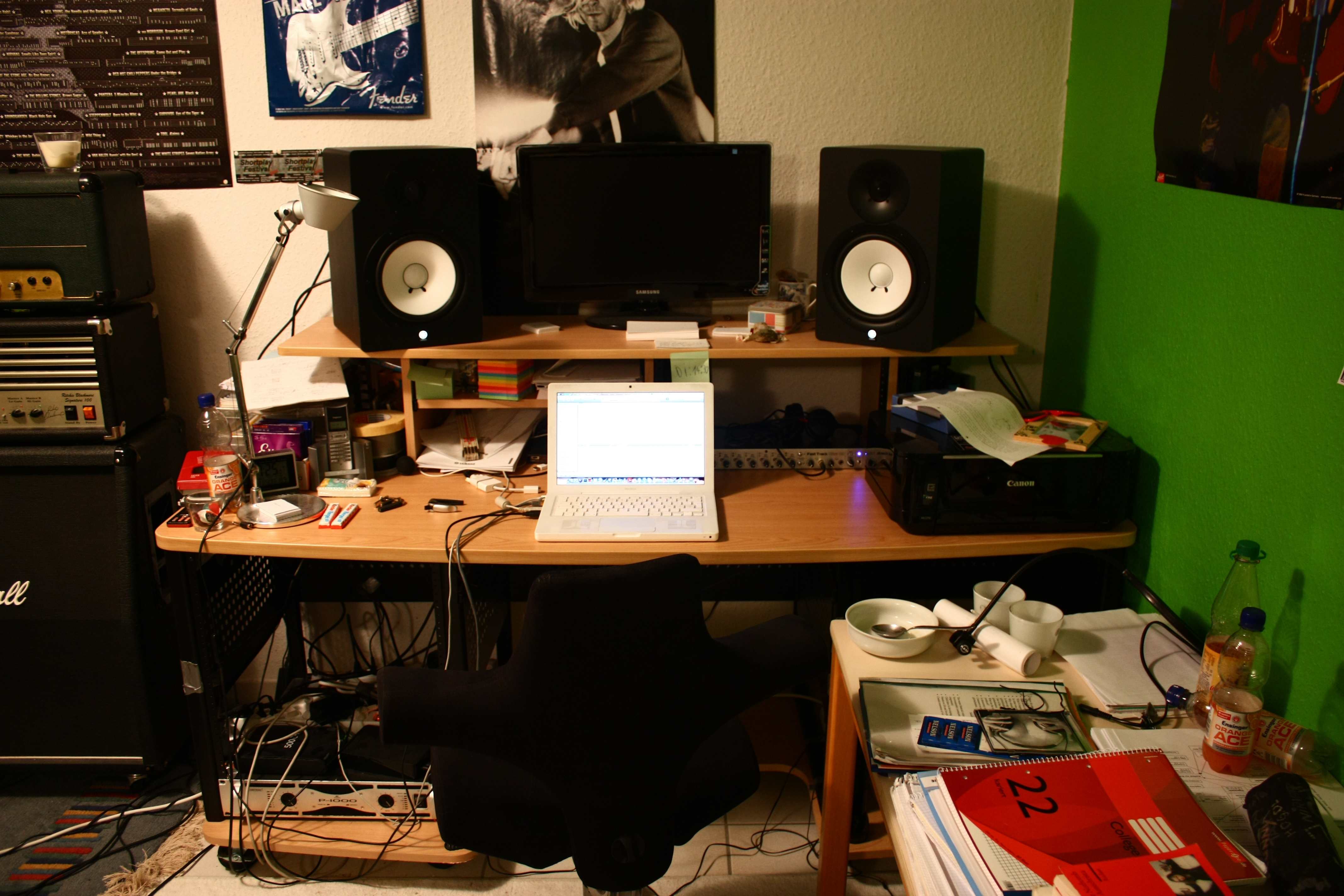

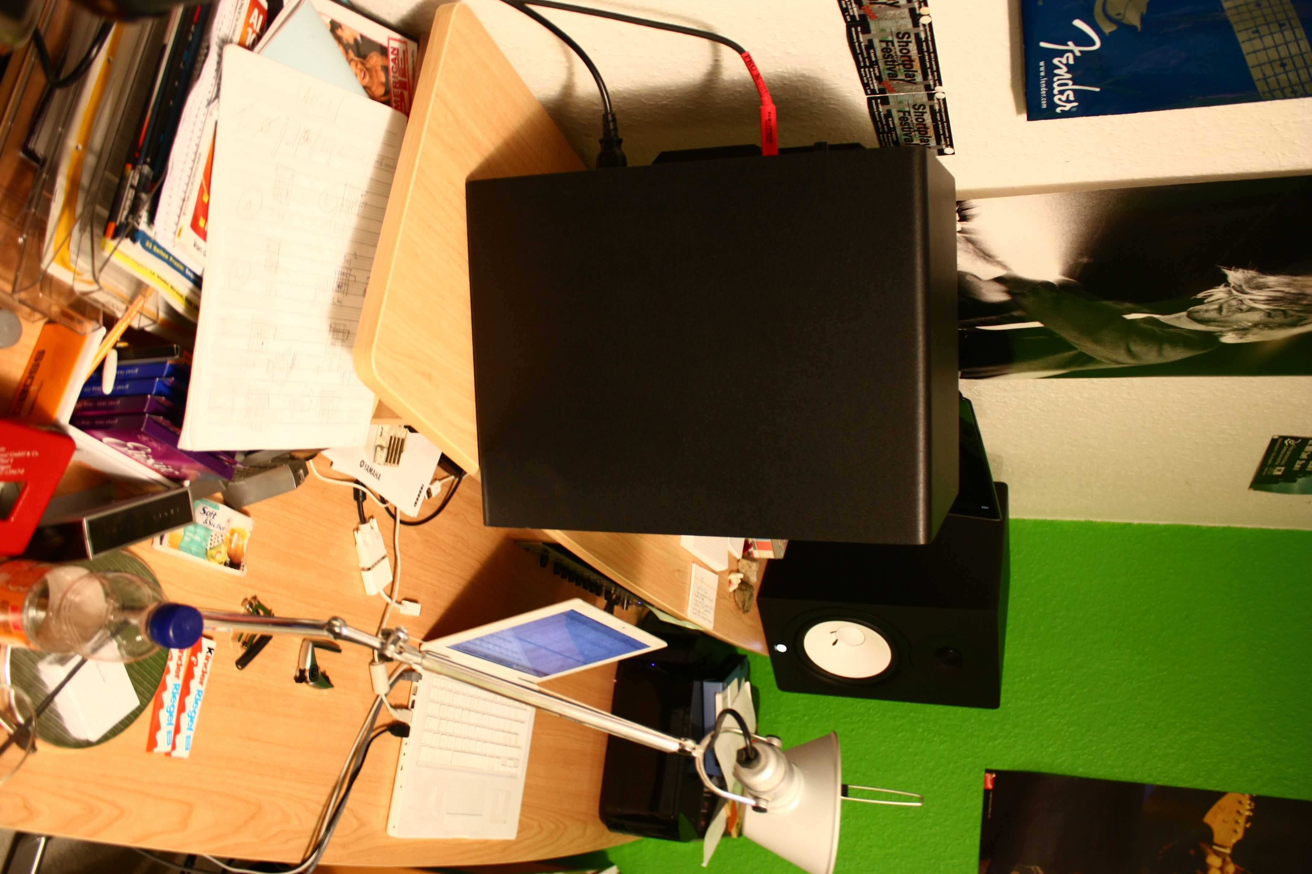

ich habe die boxen jetzt mal aufgestellt ... mein tisch ist halt direkt an einer wand.
is das schlecht... ich meine was den bass anbelangt ?
sollt ich den tisch dann lieber so hinstellen das hinter den boxen keine wand steht?

Ja - schau Dir mal die Threads zum Thema Raumakustik an - optimale Abhörposition bei 38% der Raumlänge - da sitzt Du. Vor Dir der Tisch und Dein Kopf und die Boxen bilend ein gleichseitiges Dreieck.
Übrigens: Mach den Cinch-Stecker aus den Boxen raus. Verkabele symmetrisch! Sonst kommst Du in die Audiohölle ( hölle hölle)!
Clemens

wie soll ichs dann verkabeln ... ich geh momentan direkt aus den interface auf die boxen...
und da hab ich nur cinche...
soll ich über en mischpult gehen? is des besser?
