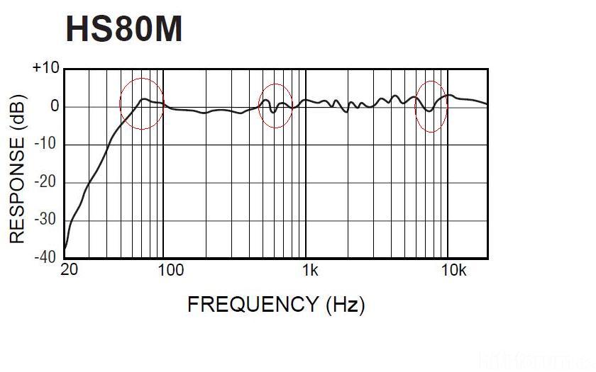

Ich habe nun schon einige Jahre die HS80m von YAMAHA. Ich kann nicht sagen das ich unzufrieden damit wäre. Mir fällt halt auf, weil ich die Monitore auch zum Musikhören benutze, das mir ein wenig mehr Bass lieb wäre. Höre ich Profi Produktionen von CDs klingen die einfach nicht so wuchtig wie früher auf meiner Stereoanlage. Mir ist klar das ein Audio Monitor beim mischen keine Bassbetonung haben sollte sondern Neutral sein soll. Aber meine Mischungen haben über diverse Kopfhörer getestet mehr Bass als bei den HS80 beim mischen zu hören ist. Da ist der Bass eher zaghaft zu hören.
Gibt es aktive Audiomonitore die da etwas mehr den Rockmusiker verwöhnen? Wie sind denn die ADAM AUDIO 7V da im Vergleich. Hat die jemand? Suche nach Rat und Tips aus der Praxis.
Gruß, Rob
Vergleichbar große andere Boxen werden nicht viel mehr Bass bringen. Schau Dir einfach mal die Frequenzkurven an.

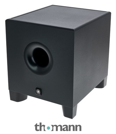

Wenn Du mehr Bass willst, dann hebe ihn entweder mittels Software an oder kauf Dir einen Subwoofer.

Oder es klingt überall dünn. Isit natürlich immer die Frage, wie gut man eingehört ist und weiss, wie es translated. Fürs Mixing fände ich es unnötige Unruhe in ein erprobtes System zu bringen. Ggf. kann der Musikkonsum anders gelöst werden. Aber den zuschaltbaren Sub fände ich auch elegant.

^^ Genau, einfach 'n Subwoofer dazu. Ich denke, der macht genau das, was Du willst. Ist günstiger als ein paar neue Monsterboxen und Du mußt Dich nicht an einen neuen Sound gewöhnen.

Die Yamahas haben ja eine Room Control Absenkung des Low Ends um 2 bzw 4 db. Dies soll man bei Wandnaher Aufstellung nutzen. Nun was meint ihr......wenn man relativ geringe Abhörpegel fährt, ist es dann möglich das sich das Problem mit dem Bass garnicht zeigt, und die Absenkung durch Room Control einem das Low End nimmt?

Nimm mal den Sinus Generator deiner DAW.
Und Spiele dann in 10er oder auch 5er Schritten Sinustöne ab.
40, 50, 60, 70, 80, 90, 100, 110, 120, 130, Hz usw.
Dann höre einfach ob auch bei geringer Lautstärke manchen Frequenzen lauter, leiser oder unhörbar sind.
Dann weißt du die Antwort ob auch bei geringer Lautstärke ein Problem mit dem Bass vorliegt.
Ich sage ja, wenn dein Raum akustisch nicht optimiert ist.
Und nebenbei: Wände sind nicht gleich Wände. Niemand kann dir diese Frage tatsächlich beantworten, nur du selbst mit Tests wie diesen.

Ich meinte, daß sich die Frequenzen in Abhängigkeit der Abhörautstärke auf jeden Fall unterschiedlich anhören, darum würde ich das messen, das scheint mir deutlich objektiver.
Das ist bei mir grundsätzlich immer möglich. Bei Dir nicht? ;-)
Ja, aber wenn 50Hz hörbar und 75hz nicht dann hat er doch seine Antwort das auch bei geringer Lautstärke seine Bassabbildung für die Katze ist.
Er hört ja eine Frequenz nicht am Sitzplatz oder viel zu leise gegenüber anderen Frequenzen
