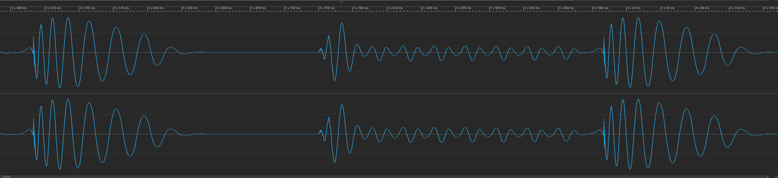

Sodele, ich habe jetzt doch noch schnell getestet.
Ja, es funktioniert und ich habe tatsächlich mehr Punch und weniger verwaschenen Klang.
Und der Mix pumpt auch kein bisschen wie davor mit dem Limiter (Pro L).
Das war jetzt nur auf die schnelle.
In meinem Fall war die Referenz "Faxing Berlin" von Deadmau5 da ähnliche Stimmung.
Auf Anker Soundcore 2 gibt es auch nicht die Probleme die zuvor da waren.
Da pumpte es immer wieder mit Limiter.
Und ich bin einfach so mal 2 LUFS lauter.
Ich musste nur die Musik (also alles was nicht Bass und Drums ist) bisschen lauter machen.
Am Wochenende werde ich mir aber richtig Zeit lassen und schauen.
In Wavelab sieht die Kick so aus (in Logic war Masterfader auf -0.3dB)

Es scheint mir so als wenn die Limiter generell die Drums und besonders den Kick etwas drücken. Dadurch wird die "Musik" dann im Verhältnis lauter. War bei mir genau das gleiche Spiel wie bei dir. Ich muss da jetzt auch noch Mal detailliert ran und das dann dahin gehend optimieren.
