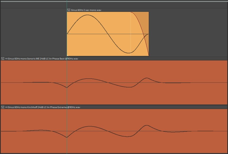

Schönes Thema.
Hab den Sonoris ME mal mit Kirchhoff auf einem einzigen Durchgang eines 60Hz Sinus verglichen:
Normalized -1TP
Obwohl die sich ziemlich ähnlich sehen, konnte ich in einem doppelten Blindtest in 10/10 beide unterscheiden:
ABABAABB (A = Sonoris, B = Kirchhoff)
Interessant ist außerdem, daß der Sonoris ME die doppelte Latenz und CPU Last hat (bei diesen Einstellungen).
Reaktionen: Alice D.
