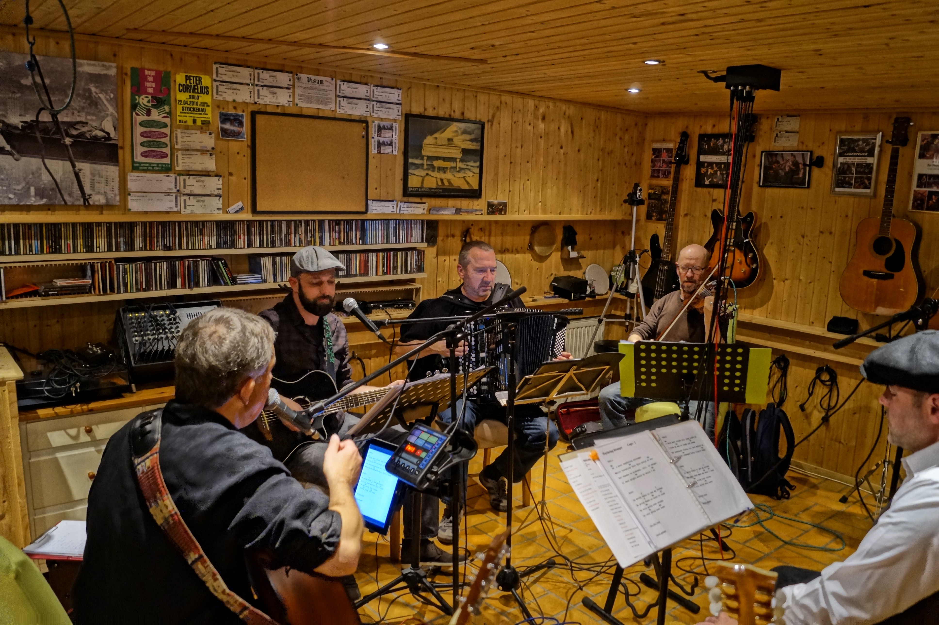

Ich bin so frei und mal ein paar Fragen an den Expert hier werfe :)
Ich hab das Recording umgestellt. Früher nahm ich jedes Instrument/Stimme einzeln auf um dann in der DAW einen Mix zu erstellen.
Damit ist nun Schluss, sprich jetzt sitzt die Band zusammen im Proberaum, der zugleich Homestudio ist.
Alle spielen/singen gleichzeitig - also wie in live Situation auf der Bühne.
Dafür habe ich mir mein neues Baby - STUDIOLIVE AR 16 von Presonus - geordert.
Dort stöpsel ich alle Instrumente/Vocals an und geh von dort mit allen Einzelspuren ins S1, wo ich dann den Mix mache.
Hier mal ein erster Versuch:
Hier ein zweiter Mix-Versuch mit etwas dominanteren Bass:
Folgende Spuren wurden aufgenommen:
Spur 01 - 1.Stimme - Shure Beta 58 A
Spur 02 - Bass - direkt in das Pult
Spur 03 - Akustik-Gitarre gezupft - via Klinke von Tonabnehmer
Spur 04 - Akustik-Gitarre geschlagen - via Klinke von Tonabnehmer
Spur 05 - Akkordeon - Klemmmikro
Spur 06 - Geige - via Klinke von Tonabnehmer
Spur 07 - 2.Stimme - Shure Beta 58 A
Unser Percussionist hat diesmal noch nicht mitgespielt, dass wird noch eine Challenge seine Instrumente aufzunehmen ...
Die Akustik-Gitarren will ich bei der nächsten Session mit Mikros abnehmen.
so hock ma zsamm bei den Aufnahmen (momentan noch ohne Trennwände (sind die notwendig ?)
Ich finde es klingt nicht mal so schlecht
was meint Ihr ?
fällt euch was auf ?
was könnte man besser machen ?
Vielen Dank fürs Reinhören und Feedbacken :)
Peter

  • #75
Hiya, Peter, das ist ja ein beeindruckendes Set-up! Danke für das Foto -
toll, mal live zu sehen, wie der ganze Zauber entsteht!
ist mein "Podlahakeller", der mittlerweile zu einem bekannten Musikertreff gewachsen ist :)
Nur EINES
fehlt: ich sehe da keine Frauenpower im Raum
Du hast recht, das fehlt. Ich machte aber schon einige Projekte mit Frauenpower.
Wäre wieder an der Zeit ... am besten du kommst zu mir ;-) deine Stimme wäre eine tolle Bereicherung!!!
Die Klangqualität ist super! Ich habe mir beide Aufnahmen angehört und
fand die zweite besser
Dankeschön :)
Was ich aber "höre" ist ein netter weiblicher Folk-Backup-Gesang als
Ergänzung zu Deinem "kernig" männlichen Gesang
wie schon geschrieben, fände ich toll :) Nicht nur einen weiblichen Backup-Gesang, sondern auch eine weibliche Hauptstimme :)
Ich bin wirklich beeindruckt! :) Danke für die Einblicke! :) ~ Kim :)
sehr gerne :)
Ja und Danke fürs anhören Kim :)
P.S.: ich denke noch mit Freude daran wie du meinem "Taxifahrer Blues" mit deiner wunderbaren Stimme aufgewertet hast :)
Im Jänner geht der Song im Songvoting an den Start ;-)
.Liebe Grüße - Peter
was meint Ihr ?
Peter
