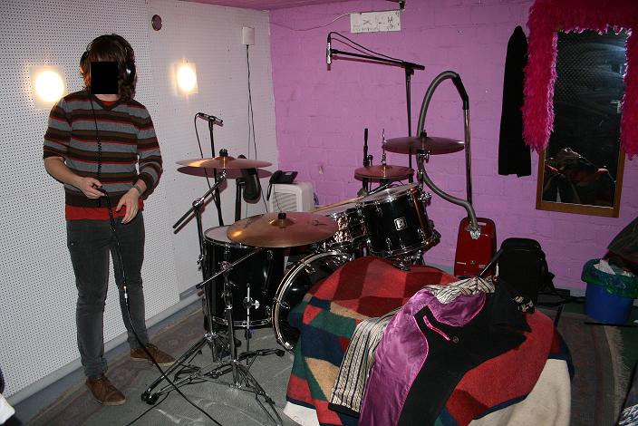

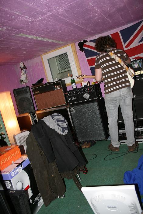

Und zwar haben wir bis jetzt immer nur im Overdubverfahren aufgenommen, und wollen einfach mal versuchen in unserem Proberaum auch Liveaufnahmen zu realisieren.
Problem dabei ist, wie realisiert man sowas am besten? Bin gerade dabei erstmal ein paar Stellwände zu bauen und diese dann schon einmal zwischen die beiden Gitarrenamps und den Bassamp zu stellen (Bild wie die Amps aufgestellt sind, im Anhang).
Genau auf der Gegenüberliegenden Seite steht das Drumset quasi zu den Amps zugewandt (auch Bild dabei). Sollte ich vor das Drumset irgendwie auch 2 Stellwände packen, damit diese den Sound des Drumsets nicht so laut auf die Git/Bassmics übertragen? Ich habe auch mal gesehen das man die Bassdrum in eine Art Tunnel packen kann, z.B. bei der Produktion des neusten Tocotronic Albums, hier wurden dann Toms und Bassdrum unter eine Decke oder so etwas in der Art gelegt. So wenig übersprechung wie möglich möchte ich erzielen.

in euerem kleinen Raum wirds schwierig, Übersprechungen zu vermeiden. Wenn ihr mit den gitamps genau auf die lila Betonwand knallt, wirds reflektieren (macht euch erst Gedanken um den Raum, Wände mit Teppich abhängen, schaumstoff an die Decke..)
stellt euch nicht gegenüber, besser die amps im Kreis nach aussen und Rückseiten fett abdämmen (schaumstoff, glaswolle, Achtung Röhrenüberhitzung, Platz für Lüftung lassen!)
Die BD mit ner Decke abhängen oder Tunneln ist ok (achtung, wird dann leise), problematischer wird aber die [g=149]snare[/g], weil
1. die amps die federn zum schwingen bringen (grundsätzlich amps von den drums wegdrehen! auch eine Noisegate auf der [g=149]Snare[/g] kann helfen)
2. die [g=149]snare[/g] selbst in alle Mikros reinröhrt und später nicht mehr sauber zu mastern ist (der Grund, warum wir beim live-aufnehmen im Proberaum eine e-[g=149]snare[/g] benutzen, nicht jedermanns Sache, ich weiss)
Wenn du ein Bastler bist, mach dir Wände ums drumset (hier gibst irgendwo ne Bauanleitung, kann aber überraschend teuer werden)
Die Mikros schräg nach unten an die Speakermitte. Ihr müsst da schon etwas rumprobieren, stell die Jungs mental auf Ampschieben ein...
Nehmt den [g=118]Bass[/g] zusätzlich line auf (DI-out am amp, ansonsten [g=176]DI-box[/g] zwischen [g=182]amp[/g] und speaker: bin selbst bassist, halte mich bei der aufnahme sehr zurück, bastele lieber später am sound rum als bassgeföhne auf den drumspuren, gleiches gilt für den gesang
Es kann sein, daß der Raumsound nach dem "Umbau" gewöhnungsbedürftig ist, deshalb solltet ihr euer Songmaterial gut kennen, speziell, wenn ihr ohne Gesang einspielen wollt.

Ich würde an der Stelle gleichmal Ampsimulatoren für [g=118]Bass[/g] und [g=422]Gitarre[/g] vorschlagen, dazu einen kleinen Mixer und Kopfhörermixes für alle Musiker. Dann werden Dich aber die Gitarristen oder Bassisten wahrscheinlich erstmal versuchen zu erschlagen (oder Du wirst versuchen mich zu erschlagen?).
Von allen Saiteninstrumenten auf jeden Fall ne DI-Spur aufnehmen - dann kann man nämlich nachher nochmal hergehen und den [g=182]Amp[/g] alleine aufnehmen, und man hat sowohl gute Akustik fürs Schlagzeug beim Aufnehmen als auch den geliebten Sound des Gitarrenamps...für die Abnahme des Bassamps würd' ich mir (mit den Mikros) nicht die größten Hoffnungen machen, macht aber nix, weil Du hast ja noch die DI-Spur.
Ich beschreib' jetzt mal ein bisserl diese "Idealsituation", um dann auf die von Dir gewünschte Variante mit den bösen, lauten Verstärkern einzugehen:
Schlagzeug so in etwa im goldenen Schnitt im Raum platzieren - das Schlagzeug ist jetzt das, was als einziges Krach macht, und die Akustik kannst Du dann drumrumbauen - und Dir überlegen, wo die anderen Musiker dann Platz finden.
MD421 - BD
MD441 - SD, HH
SM58 - Toms (wenn Du die getrennt abnehmen willst)
Opus53 - OH
und den Raum garnimmer mikrofonieren...
Der Sänger kriegt das SM7B und soll doch bitte mitsingen - was auf die Qualität der Performance durchaus belebend wirken kann (außer der Sänger ist eine zickige Diva). Und wer weiß - vielleicht ist dann das sogar der Take seines Lebens.
Falls Du partout den "Wir brauen laute Amps auch beim Tracking"-Gedanken nicht überstimmen kannst, dann...(wirds schwierig), vielleicht:
Beta58a - [g=118]Bass[/g] (und ganz wichtig - auch hier DI aufnehmen)
MD421 - BD
MD441 - SD, OH
Opus53 - Raum
und für die Gitarrenamps bleibt noch ein MD441 und ein SM58...
oder Du verzichtest auf die Raumabnahme, nimmst die Opus53 als OH und die MD441 2 und 3 für die Gitarren.

Die Git Amps ( auch der fuer die Harp - es waren also 3 Git Amps zu mikrofonieren ) standen auf Ohrhoehe der Spieler nahe beieinander an einer Wand und strahlten an den Gesangsmikros sowie am Drumset vorbei. Die Mikros hab ich jeweils so ausgerichtet, dass moeglichst wenig von den benachbarten Boxen mitgenommen wurde.
Das Drumset stand in einer Raum Ecke. Und in der anderen Ecke die [g=118]Bass[/g] Anlage. ( Der Basser musste so LEISE spielen wie irgend moeglich - nach Anfangs-Gemecker hat das aber ganz gut funktioniert...)

Hi Ich würde auf jeden Fall die Toms mitabnehmen. Dann einmal BD innen + 10 Zoller, [g=149]Snare[/g] nur von oben (ggF den Fellklang nachtriggern).
[g=118]Bass[/g] so wie beschrieben, Gitarren kommen gut mit Sennheiser Briketts, dann reicht evtl auch ein Mikro. IMO wichtig um eine schöne Athmo zu erreichen sind Raummikros für die Band, neulich hatten wir eine Kugel in der Mitte, das war schon ganz jut, besser ist bestimmt aber ne Stereo Abnahme.
Die Overheads würde ich nah am Set aufbauen, dann kommt weniger Dreck mit rüber.
Wie schon gesagt, Amps möglichst leise, cool ists wenn diese in nen anderen raum verbannen kann und alle über Kopfhörer abhören lässt.
Den Sängern würde ich auch in nen Extraraum verbannen (hohe Priorität) dann gehts auch mit Condensator Miks. Wenn sie im selben Raum sind, wie die Band, würd ich dynamische nehmen.
