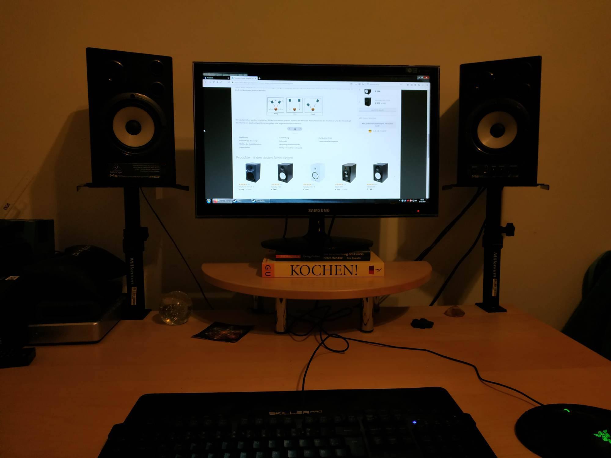

Nach Deinem anderen Thread zu urteilen, stehen die Boxen direkt an der Wand im akustisch wohl nicht behandelten Raum. Daran würde ich zunächst etwas ändern.

Ok, habe noch einmal nachgehört. Mit Kopfhörern ist es Problem leicht weniger...bzw. auch, wenn ich die Boxen um 90 Grad drehe bzw. zum den offenen Raum hin. Da merkt man eine ganz leichte Verbesserung.
Den Schreibtisch umstelllen geht schwer...wegen Verkabelung, den ganzen Steckdosen dort...und weil es halt kein Studio ist, sondern ein Wohnraum. Vielleicht könnt ich den Schreibtisch um 90 Grad drehen, wodurch die Boxen dann in den offenen Raum zeigen würden. Mal sehen.

Da die MS40 keine rückseitigen Bassöffnungen haben und der Bass ohnehin direkt in den Raum abgestrahlt wird, tut sich beim Wegrücken vermutlich nicht ganz so viel.
Es ist wohl eine Vielzahl an Faktoren. Ich bin grundsätzlich bassempfindlich, hatte lang auch keine Boxen mit guter Wiedergabe davon, dann wird es leicht (nur dezent) besser, wenn ich die Boxen von der Wand wegrücke. Einen großen (!) Unterschied macht es auch, ob ich direkt davor sitze oder stehe. Auch wenn ich die Höhe der Boxen am Obertöner angepasst habe, so ist der Bass ja relativ nah weiter unten und es macht nicht so viel Unterschied wegen ein paar Zentimetern. Wenn ich zwei Meter Abstand habe und zudem stehe (bin 1,89, die Boxen sind auf 115cm), so klingt alles gut. Ich mach es beim Mischen oft auch so, dass ich mich woanders im Raum aufstelle, weil das Frontale der Boxen anstrengend ist.

Das bringt mir beim Mischen ja nichts, weil es verfälscht. Ich höre gerade andere Mp3s, da ist mir der Bass auch zuviel. Ich glaub, ich muss die Boxen weiter absenken. Hatte sie ja immer auf dem Tisch stehen...nicht auf Stands. Wenn der Bassbereich näher an der Ohrenhöhe ist, wirds doofer. Ist es nicht sowieso so, dass bei einem System mit Hochtönern und Subwoofer die Hochtöner auf Ohrenhöhe sind, der Subwoofer steht tiefer? Bei mir sind ja Höhen und Bass relativ gleich hoch in der selben Box.

Bei diesem Aufstellort sind grössere, stärkere und v.a. teurere Boxen Geldverschwendung, da kein DSP aller Voraussicht im Stande sein wird, die stehenden Wellen, die sich da zwischen Wand, Monitor, Tisch und Zimmerecke aufschaukeln zu bändigen.
Wenn ich mir jetzt überlege, dass diese Speaker bis vor kurzem auch noch unentkoppelt auf der Tischplatte gestanden haben...
Gibt es in dem Haus wirklich definitiv keinen anderen Ort, als diese Ecke?
