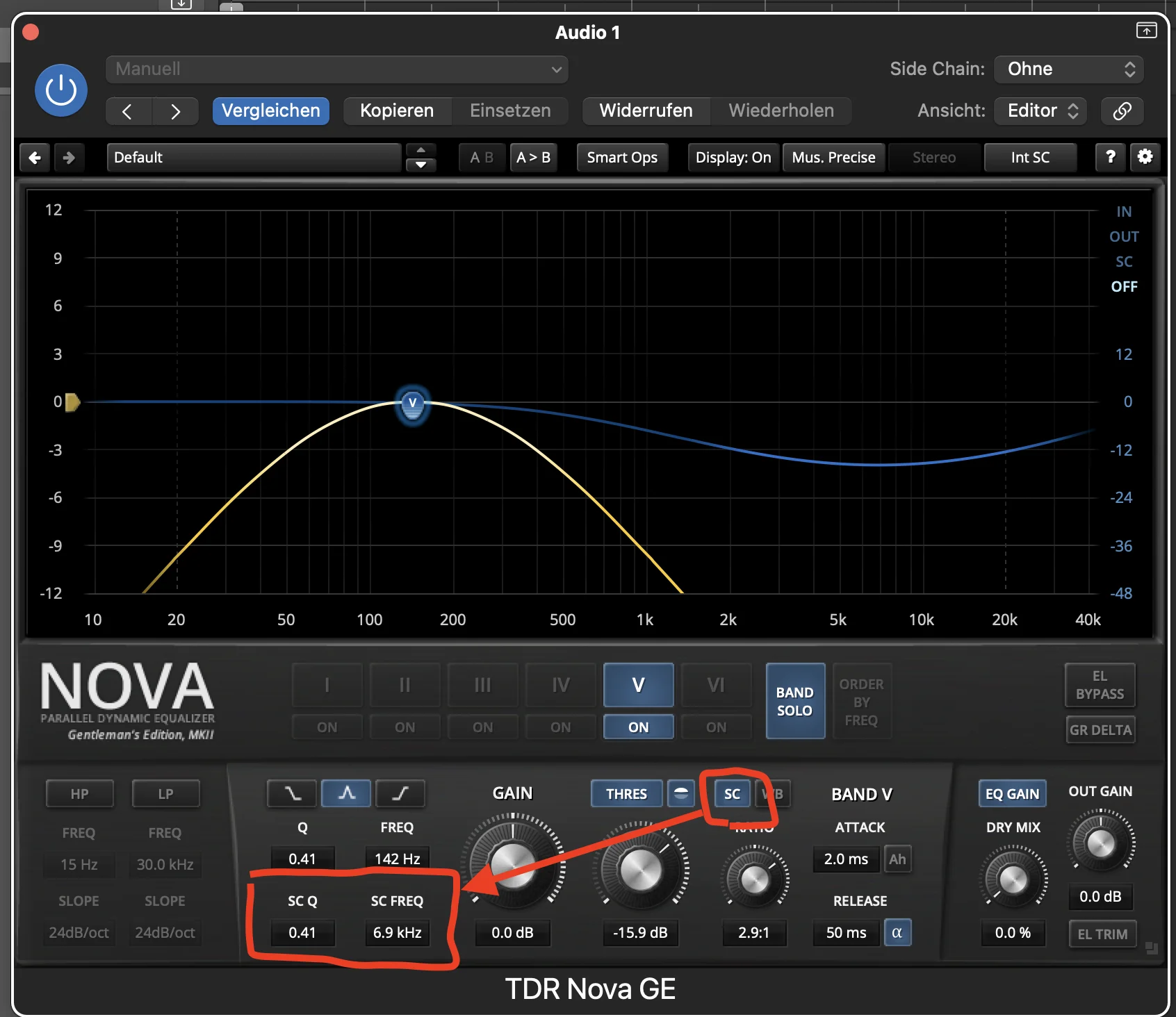

Man hebt im Grundtonbereich des Gesangs um 3dB an, weil meistens hoch gesungen wird, und es an den hohen Stellen etwas Druck unten braucht,
Du könntest mit der Nova GE -Version auch eine abweichende Sidechain-Frequenz einstellen - also Sidechain auf die hohen Vocals und dann Grundton anheben.
