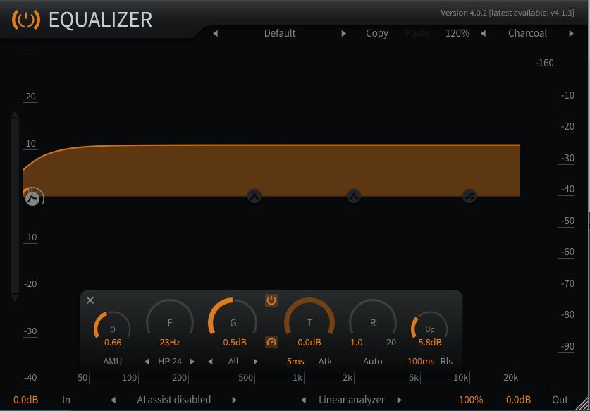

OK danke für den Tipp. Aber der arbeitet dann ja nur mit einem EQ Band und nicht komplett auf dem Spektrum oder?
Ich denke, man kann auch einfach nur "ein Band" nutzen, oder? Dann isses wie ein einfacher Kompressor / Expander.
Da kannst du dir mit einem kleinen Trick behelfen. Einfach einen HP oder HS nehmen und den auf dynamisch stellen. Der packt das komplette Spektrum an, außen einem kleinen LP bzw. LS, was aber eh in den meisten Fällen erwünscht ist.
Ja, danke. An sowas hatte ich auch gedacht, kenne aber den Tonebooster EQ nicht.

Ach danke nochmal. Die letzten beiden Tipps hab ich jetzt erst gesehen. Dexpander wäre ein guter Kandidat gewesen. Nuja jetzt isses der Flabfilter MB geworden. Nices Teil was ja auch noch extrem vielseitig ist, also sicherlich ein guter Kauf.
