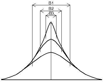

Wir sind heute bei Cubase 10 angelangt, die internen EQs wurden allesamt klanglich verbessert (kann man sogar nachlesen), ferner wurde der Frequency EQ völlig neu entwickelt und kam hinzu, welcher mit Q 2/ Q3 Funktionen aufwartet. Da hat sich also einiges getan. Und neutrale digitale EQs können nicht "klingen", da sie ja nicht färben. Sie heben quasi nur an oder senken ab. Das ist alles. Und das machen alle gleich. (kann man auch nachlesen). Mikrodetails wie die verwendete variable Q sind entscheidender, bei einigen EQ-Plugins zudem anpassbar.
SSL E- vs. G-Channel unterscheiden sich z.B. primär im "Q": der eine ist spitzer und enger, "präziser" würden vielleicht manche sagen, der andere weicher, breiter, manchmal verwendet man den Begriff "musikalischer". So in etwa.
