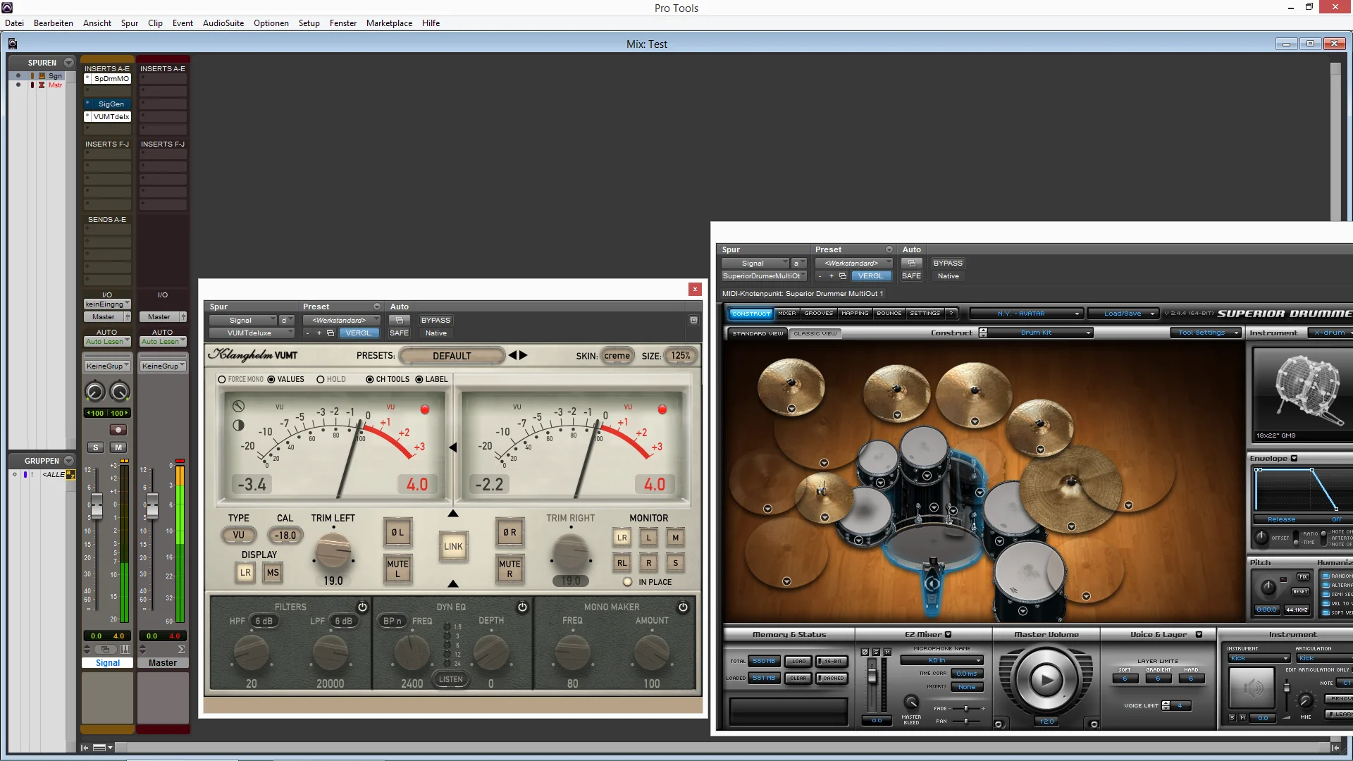

Im VU ja. Aber sicher nicht in der digitalen FS Anzeige............................
Beispiel an einem normalen Rimshot. Nur Snare_Top und Snare_Bottom sind in SD2 aktiviert.
Ich habe noch zusätzlich das Metering des Channels auf VU umgeschaltet, um die vielen unterschiedlichen Werte zu demonstrieren. Selbst VUMT zeigt als numerischen VU-Peak einen im Gegensatz zur Nadel anderen Wert an.
Gruß
Marv

Dort kommt aber eben dies vor, dass der VU 0db anzeigt, das dbfs-Meter jedoch clipt

Da clippt nicht nur das FS Meter da ist auch die LED im VU rot. Ich habe noch keine Regel gesehen, in der steht, die LED im VU muss immer schön rot sein..... (;
oh manomater! Jetzt hab ich dann aber den Durchblick komplett verloren... Ja, auf dem Bild, das man bspw. auch au bei Beitrag 101 sehen kann ist das FS-Meter gepeakt, ebenfalls die LED rot aber die VU Nadel ging noch nicht in den roten Bereich. Heisst das denn nun also für mich, dass ich mich vor allem auf diese rote LED achten soll? Ich ging halt davon aus, dass diese rot leuchtet, sobald der rote Bereich berührt wird...
