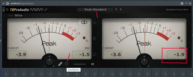

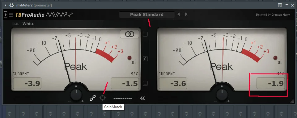

Mit diesem Freeware VU-Meter solltest du darauf achten, dass die rausgehende Summe bei um die 0dB peakt. Kleine Overs sind verzeihbar, aber die Richtung sollte stimmen.
Ich find das Ding inzwischen auch super praktisch. Lass das mal im Peak Standard Mode komplett durchlaufen. Das Max Feld wird dir dann den maximalen Ausschlag anzeigen. Und wenn du dann den Gain Match Button klickst dann stellt es dir das auf genau 0 dB.
