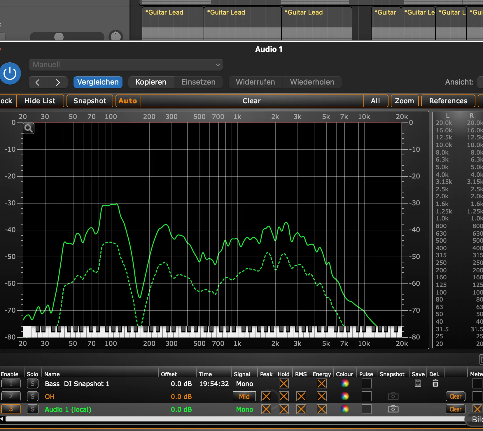

Allerdings ist mir etwas sehr sonderbares aufgefallen, als ich versucht habe, einen vernünftigen Sound einzupegeln, und zwar hat der Peggy Preamp des Opus eine sehr krasse V-Kurve, und zwar bei ca. 170 Hz einfach eine Absenkung von über 20dB. Ich habe experimentiert und dies liegt eindeutig nicht an der CabSim oder der Power Amp Simulation, sondern an diesem Peggy-Preamp-Modell. Das ist schon etwas sonderbar, oder nicht?

mhm, also v-kurve ansich bei ampegs wundert mich nicht. bei den SVTs gibts ja diese UltraLow und High Schalter die schon ordentlich andrücken oben und unten. aber 20dB loch ist schon ordentlich.

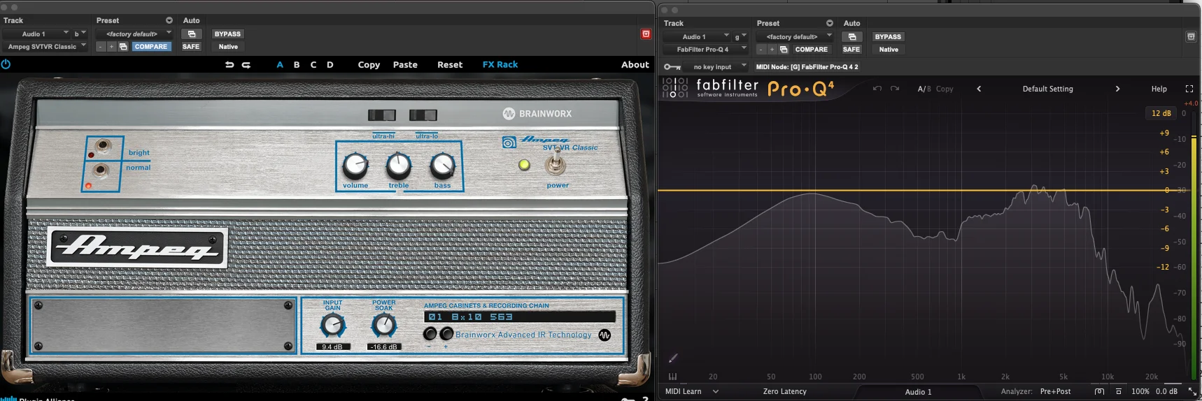

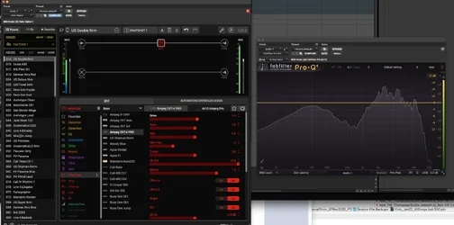

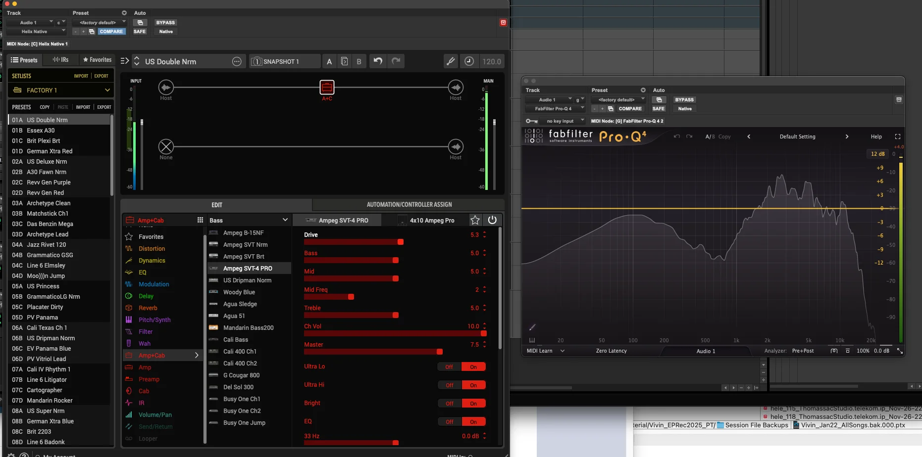

hier mal im vgl. ampeg-sim von PA und helix native.... (rosa rauschen als input) - drop auch hier aber höher und nicht so krass.
schaut fast so aus wie wenn zb das drysignal phaseninvertiert dazugefahren wird und es deswegen zu auslöschungen kommt.
Ja, ich habe auch die PA Sim und habe das gegengehört. Die beiden Sounds klingen so unterschiedlich wie ein Marshall und ein Blackface Amp. Das hat mich sehr verwundert!
Nun, ich weiss nicht was ich davon halten soll...

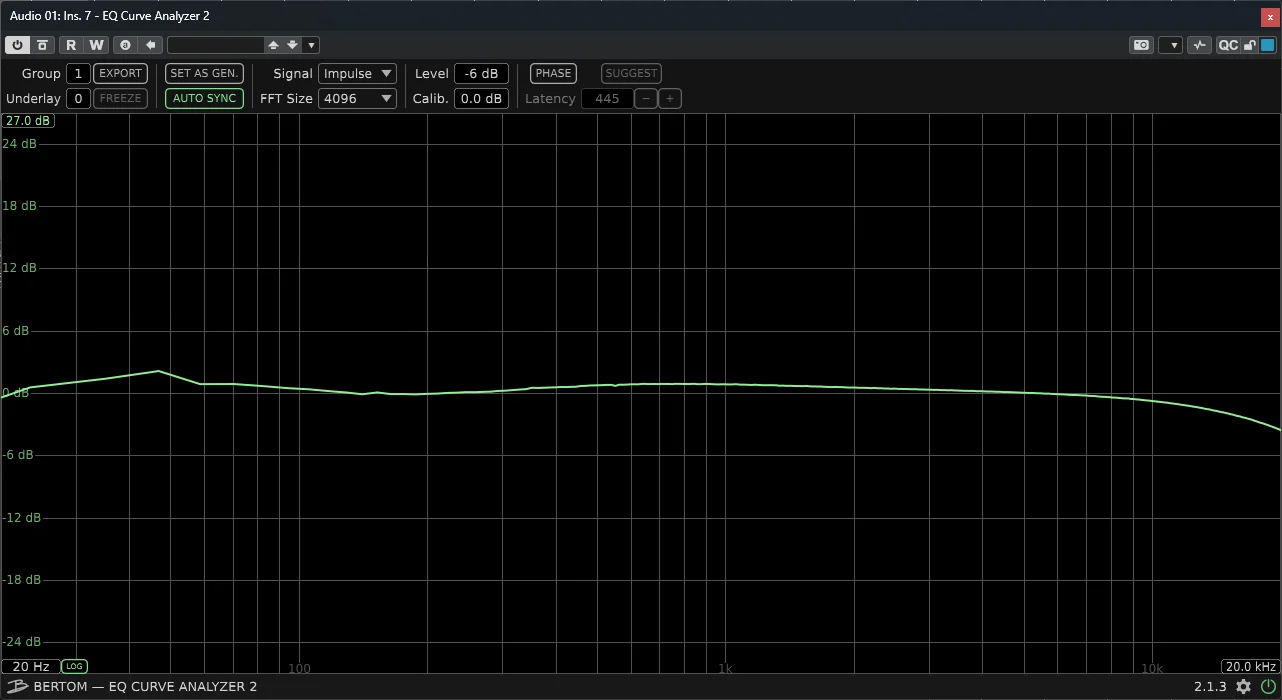

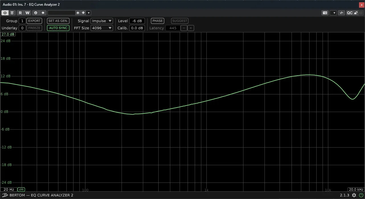

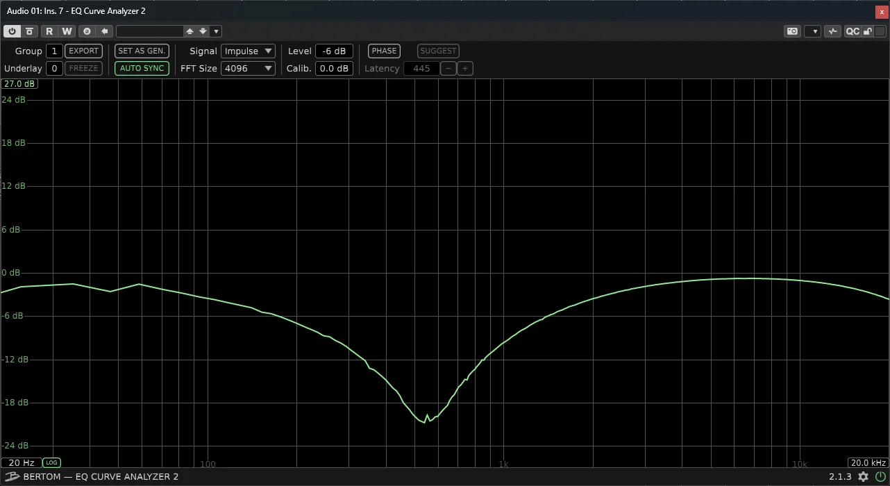

Falls es wem Interessiert, hier mal der Frequenzgang eines echten 19 Zoll Ampeg SVT-IIP Bass Preamps...
Alle EQ Regler sind auf Mittelstellung, GEQ aus.
Alle EQ Regler sind auf Mittelstellung, GEQ aus. Ultra Low In. Wir sehen eine Absenkung bei 550 Hz um ca. 20dB.
Alle EQ Regler sind auf Mittelstellung, GEQ aus. Ultra Hi In.
Reaktionen: raketenmann, DaVogi, diagnostix und 2 andere
Da sieht man mal, wie irreführend Beschriftungen sein können.
Cool, danke dir!
Ja, ich denke bei diesem peggy Preamp Modell von Two Notes ist ein Ultra Hi / Utra Lo Tone Stack emuliert, und der Frequenzgang noch ein wenig auf die Spitze getrieben....
