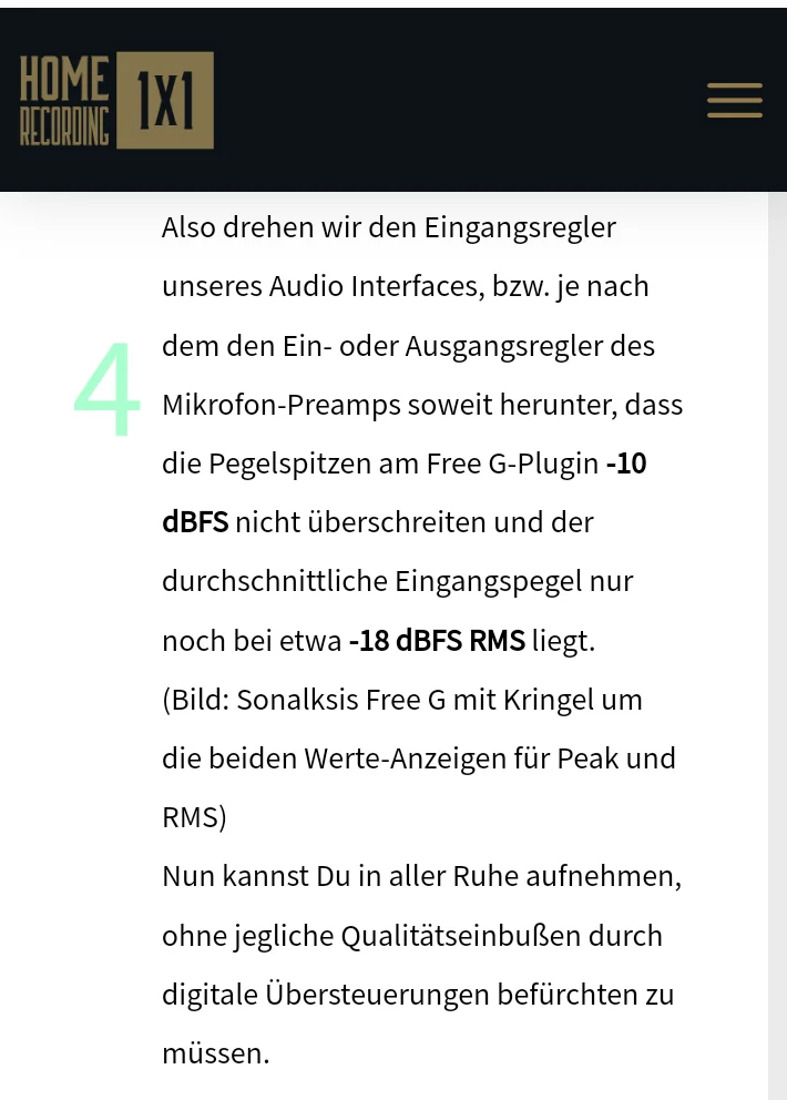

In diesem Ratgeber Homerecording1x1 ist von -10 bis -18 bei Vocal Aufnahmen die Rede. Beim Staging geht es darum, den verloren gegangenen Pegel wieder aufzuholen wenn ich das richtig verstanden habe. Ich finde -18 etwas zu niedrig.

Ich nutze den durchschnittlichen Wert von -18 und den maximalen Wert von -10 wie hier beschrieben:

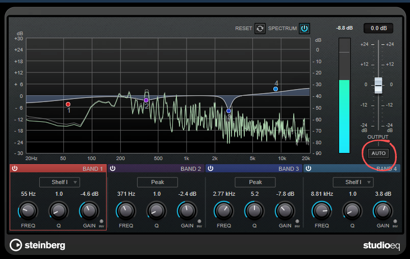

Der Cubase Equalizer hat einen Auto Button, um verloren gegangenen Pegel wieder aufzuholen. Gain Staging Feature?
"Auto Gain
Wenn dieser Schalter aktiviert ist, wird die Dämpfung/Verstärkung automatisch eingestellt, wobei der Ausgangspegel unabhängig von den Equalizer-Einstellungen konstant bleibt."
Cubase Manual
Ok, das macht Sinn, es soll auf gleicher subjektiver Lautstärke sein. :right:
"Auto Gain
Cubase Manual
ich würde den auto button benutzen, wenn er schon angeboten wird.
wenn er nicht da wäre, würde sich ein ab-vergleich bei gleicher lautheit empfehlen.
dafür gibt es auch plugs.
die alternative dazu ist halt ständiges gain staging.
Der Cubase Studio Equalizer ist das einzige mir bekannte Plugin mit einer Auto-Gain Funktion. Bei anderen Plugins mache ich es einfach über den eingebauten Meter und Ausgangspegel Regler, falls beides vorhanden ist.
Wenn es nicht vorhanden ist, mache ich es mit einem Level Plugin mit optischer Anzeige. Nach Gehör mache ich nichts.

Deswegen gehe ich eher mit -10 in den Compressor rein als Maximalpegel und -18 als Durchschnittspegel. Diese Werte habe ich von Homerecording1x1 übernommen.
