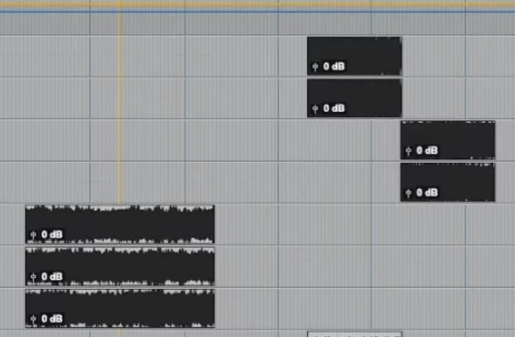

So stagen die "Pros":
hint: im Pro Tools gibt es aber auch keinen direkten Zusammenhang zwischen Optik der Wellenform und Pegel - da kannste fröhlich rein und rauszoomen. Was da also so aussieht als schlüge es oben an, kann bei -36db liegen.
Nebenher funktioniert hier das gleiche wie bei den meisten Lautheitsfragen - einfach mit gescheitem Pegel abhören und man pegelt automatisch sinnvoll (niedrig) ein. Hör mal bei EBU-Empfehlung von -23LUFS short term entspricht 76dbSPL (c).
