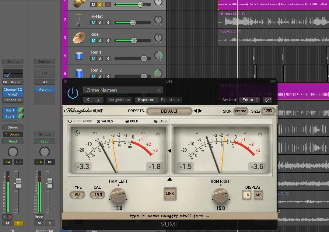

Nochmal zum Verständnis: Du hast auf einem Kanal ein Signal anliegen, und hast in diesen Kanal das VU Meter inseriert. Nun liest dieses Signal bei vollem Pegel auf dem VU Meter mit 0dBVU aus, und 0dBVU sind auf -18dBFS kalibriert. Soweit richtig? Welche Pegelanzeige von Logic zeigt dir nun 0 an? Steht denn der Fader auch auf 0? Mach doch bitte mal nen Screenshot.
Ganz genau, so sieht es aus: Fader auf 0, ebenfalls PRefader Metering aktiviert. Hier der Screenshot:

Unsinn. Rechts unten neben dem Schriftzug PPM stellt man den Referenzpegel des VU ein. Steht das auf -20 und man gibt von einem Generator -20 dbFS rein zeigt das VU 0 an. Basta. Aus. Schluss. Wer was anderes behauptet liegt falsch. Dem sein angeraten das endlich selbst auszuprobieren anstatt weiterhin Unsinn in die Welt zu setzen.
Ganz genau, so sehe ich dass ja auch. ABER: Der Typ im Video macht ja dann halt eben das folgende: er regelt den Input nicht so, dass der VU 0 anzeigt, sondern so, dass der VU -20 anzeigt, bei eingestelltem Referenzwert -20. Das addiert sich ja dann auf, oder etwa nicht? Das war eigentlich der Punkt den ich nicht verstanden habe.

Sorry, ich habe da was durcheinander gebracht und das PlugIn nicht richtig gelesen. Er redet halt ständig davon, dass die Anzeige rechts unter dem VU -20 anzeigen soll. Das finde ich ehrlich gesagt verwirrend, denn das schöne am Vu ist ja, dass bei -20 (je nach Kalibrierung) ja eben 0 auf dem VU abgelesen werden können, was man am VU selber mit der Nadel ja eben auch machen kann. Allerdings steht dann gleich rechts unter der Nadel -20 und er bezieht sich immer darauf, das hat mich verwirrt.
So, hab den Knoten jetzt gelöst! Vielen Dank an alle für die spannenden Inputs!

Das ist nur verwirrend für Dich weil Du das Plugin nicht kennst.
Du hast recht. Ich habe mir jetzt mal die Bedienungsanleitung des VUMT angeschaut.
Die Zahlen unten im Display beziehen sich auf dBFS und er trimt in dem Plugin selbst auf ca. -20dBFS.
Dann vergesst meinen Einwand.

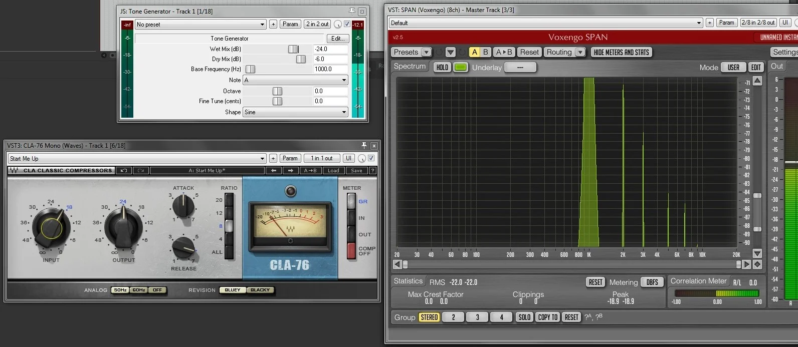

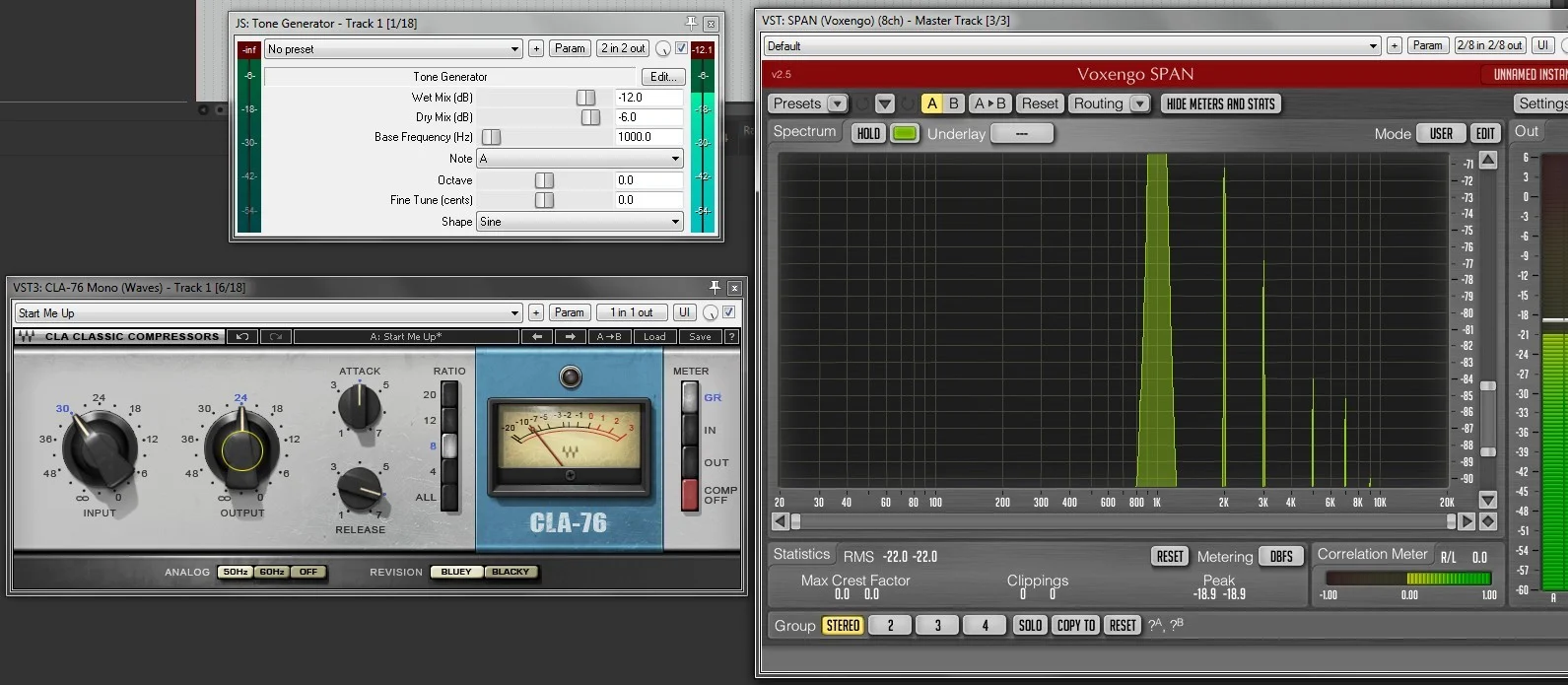

OK, ich hab nen Test mit einem 1176 Klon gemacht. 12dB Pegel Differenz vom Tongenerator, Einstellungen im 1176 auf gleiche GR angepasst.
Die absolut marginalen Unterschiede kommen wohl eher von Ungenauigkeiten im Plugin selbst, bei exakt 12dB höherem Input im 1176 kam nämlich etwas mehr GR raus.
Egal wie die fast nicht vorhandenen Unterschiede im Sättigungsverhalten entstehen, hörbar sind sie definitiv nicht.
Es gibt faktisch keinen Unterschied, der Noise Floor bleibt auch gleich.

Jo muss Ultraphon zustimmen, das rechte bild klingt einfach analoger.
