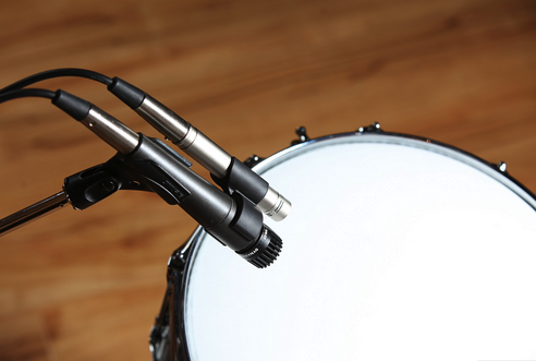

Hi, ich habe mir erst neulich, nach vielen, vielen Jahren darüber Gedanken gemacht... Aber tatsächlich sind Kondensatormikrofone Druck basierende Mikrofone und dynamische Mikrofone auf Bewegung basierende Mikrofone. Das führt dazu, dass im Nahfeld die Mikrofone um 90 Grad verschoben sind, was man eben nicht durch eine Abstandsänderung korrigieren kann.
Zum Glück hat man ja in der Regel nicht ein Condenser und ein dynamische direkt nebeneinander.... und noch mehr zum Glück passiert bei 90 Grad noch nicht so viel. But anyways... :)
aber man hat doch durchaus mal dynamische und kondensatoren jeweils als snare top und bottom mics, siehst du da ein problem?
Das sieht man immer mal wieder an der Snare... oder Bassdrum... oder an einem Gitarren Amp... das kommt also durchaus "selten" mal vor ;) Aber who cares, wenn's gut klingt?
Soweit ich weiß, wird ein MD 21 gerne mal in eine Bassdrum gelegt. Dass es zum Übersprechen und zu Auslöschungen kommt, halte ich eher für vernachlässigbar.
Bei einer Snare hat man ja eher 180 Grad…. Und da sollte man einfach mal probieren, ob mit oder ohne gedrehte Phase besser ist. BTW. In der Regel ist es besser die eine zu drehen…

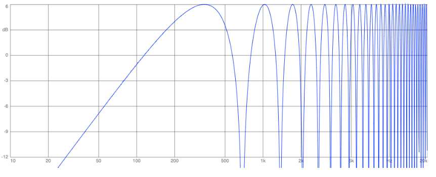

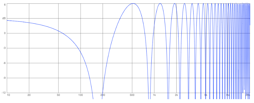

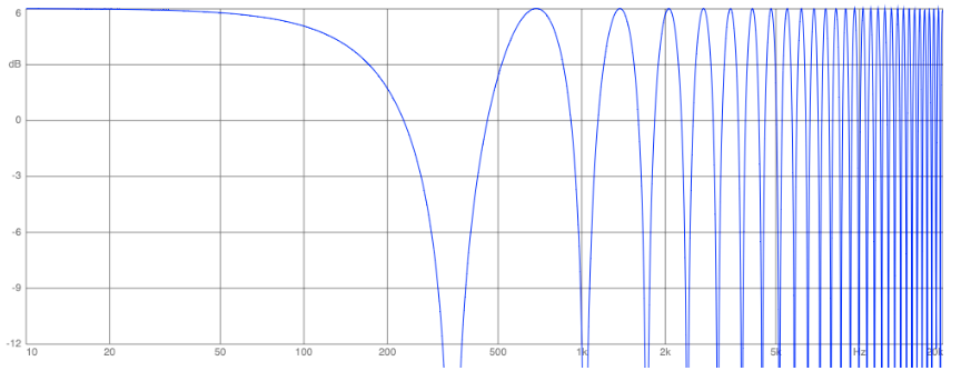

Ich wäre nicht ich, wenn ich da nicht gleich mal mit ein paar Nerdgrafiken um die Ecke käme ;)
Kammfilterbeispiel für den Fall, dass 1 Quelle durch 2 Mikros aufgenommen wurde, wobei eins 50cm weiter weg ist als das andere. Dazu dann mit zusätzlicher Phasenverschiebung um 0°, 90° und 180°:
0°:
90°:
180°:

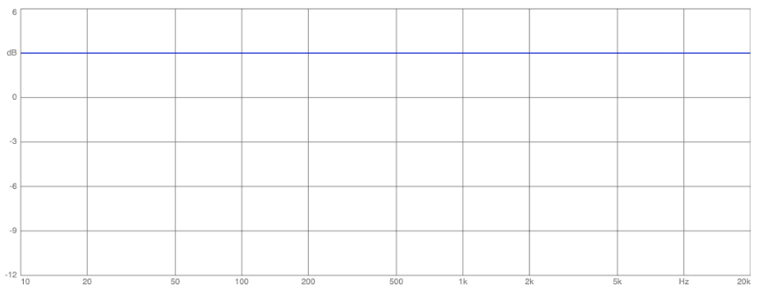

Wenn man wie auf obigem Foto die Mics (1x Kondensator, 1x dynamisch) in praktisch gleichem Abstand zur Quelle aufbaut, kommt folgendes raus:
0°:
90°:Anhang anzeigen 161319
180°:
So linealglatt sieht das natürlich supi aus... Aber in Wirklichkeit addierst Du ja nicht 2 gleiche Signale (das ist ja der Grund, warum man mit 2 verschiedenen Mics an den Gitamp geht...) und dann sieht es schon anders aus... :)
Ja, das wird dann letztlich eine Mischung aus den beiden Frequenzgängen der beiden Mikros. Zu Kammfilterauslöschungen kommt es aus physikalischen Gründen jedoch nicht. Der entsteht ja nicht durch Phasenverschiebung um x Grad, sondern um x cm.
