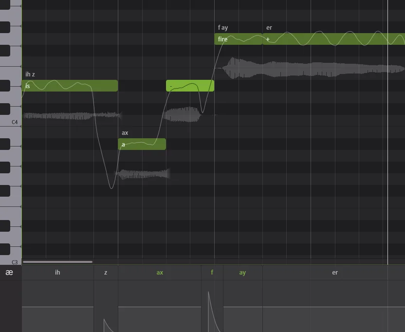

Interessanter Weise hatte ich jetzt beim Editieren eine Situation, bei dem quasi das gewünschte Szenario nicht direkt erreicht werden konnte. Es hängt wohl manchmal auch von den verwendeten Wörtern ab, ob manche Kombinationen vom Tonfall her wie gewünscht funktionieren. Mit einem anderen, eingesetzen Wort ging es dann plötzlich.
Jedenfalls hatte ich die Zeile: "is a fire"
is (D#4) a (A#3 zu D#4) fire (G4)
Bei 'a' hatte er, wenn ich danach das Wort fire verwendet hatte, den Sprung innerhalb von A#3 zu D#4 nicht mehr gemacht. Wenn anstatt fire bspw. das Wort "la" verwendet wurde, funktionierte es komischerweise.
Auch die anderen Werkzeuge konnten die Sache nicht "beibiegen".
Ich hatte versuchsweise auch die Noten von 'a' und 'fire' in beide Richtungen mit Raster an / aus verschoben/gekürzt/verlängert. Es half alles nichts. Sogar Punkte gesetzt und auch noch Freizeichnen-Werkzeug angewendet. Keine Besserung. Am Ende musste ich halt die Wav-Dateien zusammensetzen, so dass die Gesangsphrase pitchverlauf-mäßig funktioniert. Leider konnte man auch die gewünschte Pitchkurve mit keinen Werkzeugen wirklich fixieren, damit man dann die Wörter austauschen kann (la gegen fire)
Bei den vorigen Zeilen hatte ich solche Probleme nicht. 🤔

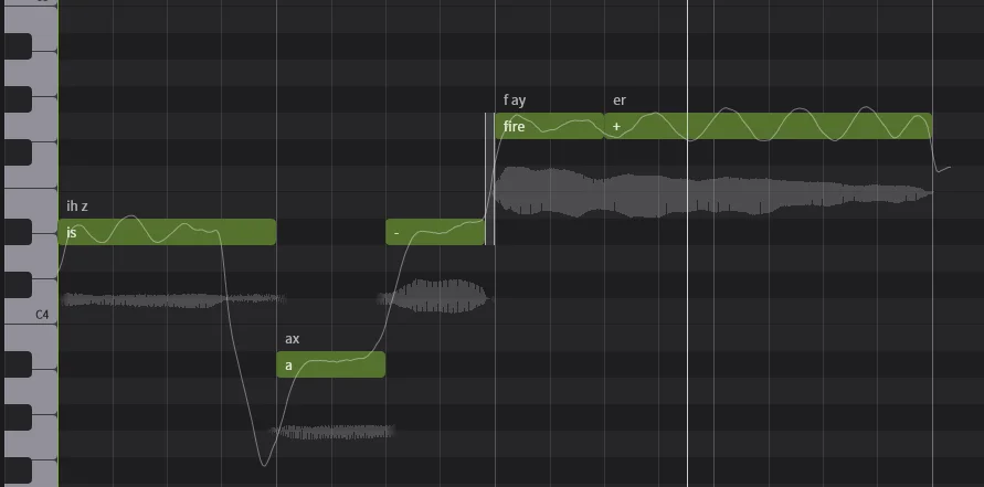

  • #94
Welche Voice hattest Du genommen? Ich hab es mal mit Solaria probiert, mit einer kleinen Pause zwischen "a" und "fire" klappt es sofort:
Wenn die Pause fehlt, wird das Eb4 vor "fire" zunächst verschluckt.
Das kann man aber in der Lane "Phoneme Timing" korrigieren:

  • #96
Oha, 😅 erstmal vielen Dank, dass du dir das genauer im Plugin angeschaut hast. 😅👍🏾 Das 'Phoneme Timing' hatte ich in DEM Zusammenhang gar nicht aufm Radar.
Ich hatte auch ganz vergessen zu erwähnen, dass das f von fire immer verschluckt wurde, beim "Ausbalancieren".
Vor allem dann, wenn das mit dem 'a' funktioniert hatte.
Die BPM ist übrigens 85 und ich hab 'Solaria 2' in Verwendung in der Default-Einstellung.
Ich muss mich glatt nochmal ransetzen und es mit dem besagten Ph... Timing probieren, ob ich es doch noch hinbekomme. 🤔
  • #97
Teil 2:
So, ich hab das nun mit dem Tip hinbekommen: Bei dem "Ph.. Timing" konnte man das verschluckte f von fire weit aufziehen, so dass es dann endlich zu hören war. Zudem musste ich noch die Note vom 'a' und die Note von 'fire' ein Stück vorziehen damit ich wieder besser im Takt bin. Auch da musste wieder stark balanciert werden. 😅
