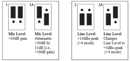

http://www.m-audio.jp/images/global/manuals/m_d1010lt.pdf
Ja, schon...per Jumper zwischen +30db und "bedämpft um 11db" einstellbar. Hab als Mikro ein Shure* SM 58S.

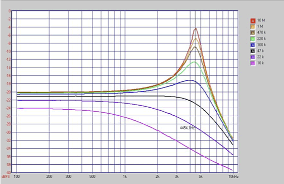

Was heißt denn "ein passiver pickup wird sich mit der palmer pan 01 mit 68k eingangsimpedanz nicht vertragen, die resonanzspitze des pickups wird stark gedämpft"?
Dass das Signal der Gitarre zu leise aufgenommen wird?

ein pickup hat eine resonanz in den hochmitten, welche stark für den klang des pu's verantwortlich ist.
ein passiver pickup benötigt einen hochohmigen eingang (ca. 1MegaOhm), ansonsten wird diese spitze zu stark bedämpft und der klang verfälscht (dumpfer schwacher klang).
("hi-z" oder "instrument"-inputs bei interfaces)
dieses bild veranschaulicht das ganze:
falls deine ibanez einen aktiven pickup hat (emg ect, mit batterie) relativiert sich das ganze ein bisschen, da im pickup selbst ein impedanzwandler vorhanden ist welcher den tonabnehmer "isoliert" von der aussenwelt.

kann man so vereinfacht nicht sagen, da es auf die impedanzen ankommt (Gitarre aktiv/passiv, impedanz der passiven di und der impedanz des eingangs wo die di schlussendlich angeschlossen wird). der lehle p-split z.b. ist auch eine passive, hochohmige di-box. trotzdem kommts zu klangeinbussen, wenn eine passive gitarre über den p-split an einen mic-pre/line-in angeschlossen wird (niederohmig). ob high- oder low-gain spielt auch keine rolle, die klangeinbusse ist die selbe. der pegelverlust ist nicht das grosse problem, die bedämpfung der resonanzspitze ist das grössere problem (klang wird dumpf, siehe oben).
bss ar133: habe ich, klanglich nichts spezielles, aber funktioniert als di-input für passive pickups. jedenfalls solange du nicht den pad-schalter aktivierst, denn der spannungsteiler für die pegelabsenkung liegt vor dem impedanzwandler, was den pickup mit 10k belastet und den sound dumpf macht
radial pro48: gemäss datenblatt nur 220k eingangsimpedanz, zuwenig meiner meinung nach. (min. 1MOhm) (edit: selbiges für die j48, soll mal einer die radial entwicklungsabteilung verstehen...)
palmer pan 02: gemäss datenblatt 1MOhm, passt! kann auch über phantomspeisung betrieben werden, stellt deine soundkarte diese zur verfügung?
