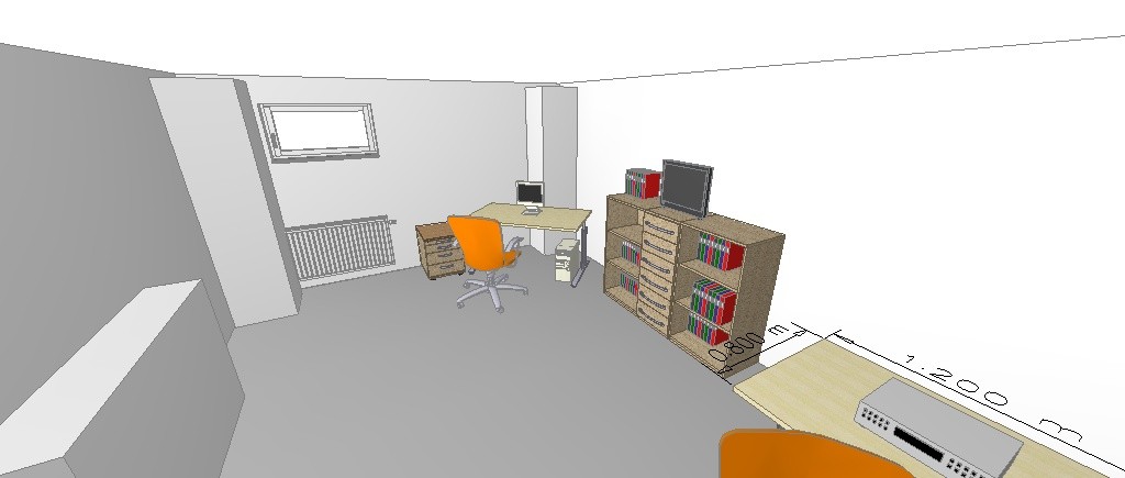

So hier sind mal die ersten Ideen. Leider glaube ich, dass es gar nicht anders geht, da wir alle Platz haben müssen. Was sagt ihr dazu? Denkt euch dann die Absorber usw. noch dazu. Die großen Ecken in den Ecken sollen die Bassfallen darstellen.

und wiedereinmal: laut deiner skizze planst du eine unsymmetrische aufstellung der ls in deinem raum. das ist ein absolutes no go. die ls aufstellung ist der erste und allerwichtigste schritt in der raumakustik. wenns da schon nicht stimmt, greifen auch keine sonstigen massnahme bzw sind verschwendete muehe.
+1
Spricht doch nichts dagegen, den Ecktisch soweit ins Zentrum rüberzuziehen (also nach rechts), bis Du die LS-Seitenwand-Symmetrie erreicht hast.
Drum eben frag ich ja nach.
Was kann ich also anders machen? Mal abgesehen davon, das ich nicht plane ein Tonstudio wie in einem Lehrbuch zu machen. Immerhin, wie oben schon mehrmals erwähnt, müssen in dem Raum alle untergebracht werden.
Mir geht es daruml, eine einigermaßen gute Akustik hinzubekommen. Es bringt mir aber nichts, wenn ich alles rausschmeisse und alleine da drinnen sitze. Damit ist keinem geholfen. Irgendwie muss man ja da alles unterbringen können.
Außerdem kommen dann da noch die Gitarren unter, Verstärker, Keyboard, und noch einiges mehr. Als eine Symetrie werde ich da nicht genau hinbekommen.
Ach und was ist eine LS-Seitenwand-Symmetrie?
Ach meint ihr Lautsprecher? Die kann man ja noch weiter in das Zentrum schieben, sodass links und rechts der gleiche Abstand ist, oder? Mir ging es um die "Möbel". Kann ich die Möbel so stellen oder ist das auch schlecht?
Das die Boxen symetrisch sein sollen ist mir klar. Wie gesagt, mir gehts jetzt hier nur um die Möbel.

Möbel stören im Regelfall nur wenn sie entweder zwischen dir und den LS stehen (bzw. im Bereich der Frührefelektionen) oder aber sie die Platzierung von nötigen Absorbern behindern.
Scheinbar ja nicht, sonst hättest du hier sicher keine "falsche" Skizze hochgeladen. Hoffe ich...
Wenn man Hilfe will, sollte man den Helfern doch nicht noch unnötige Steine in den Weg räumen. Es sind schon Threads wegen geringerer "Nebensächlichkeiten" ignoriert worden.
Das soll keine Warnung sein, nur ein nett gemeinter Hinweis. Niemand hatt nämlich Lust immer und immer wieder die selbe Leier abspulen zu müssen. :)
Helfen tun da nur präzise fragen und korrekte Skizzen.
Stimmt, da gebe ich Dir recht. In der Skizze ist es zu weit nach links gerutscht. Das liegt aber zum Teil daran, dass der Raum als Planung in einem anderem Programm gemacht wurde, als die Tische. Da ist das Verschieben doch eine Art Kampf mit der Maus^^
