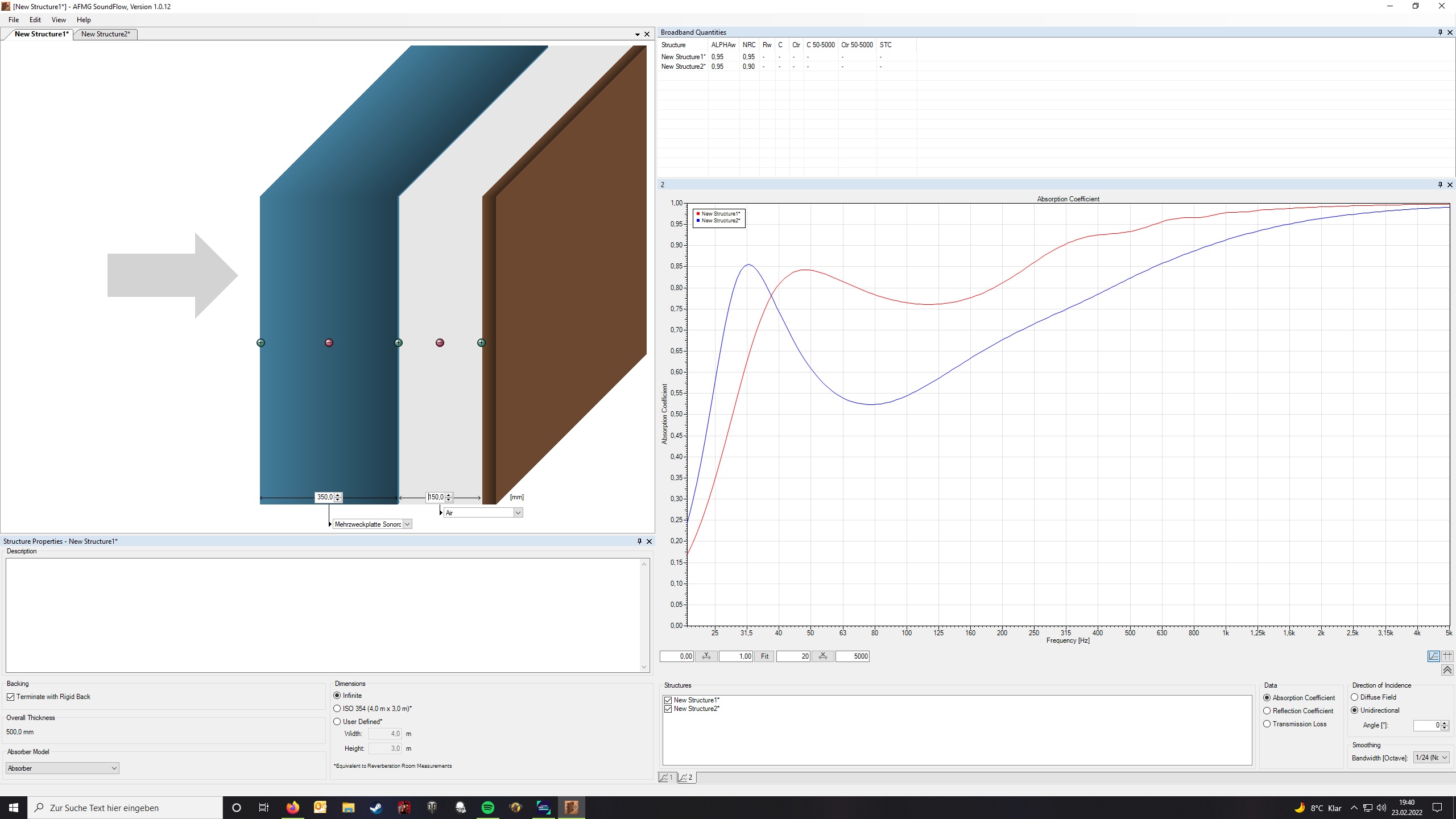

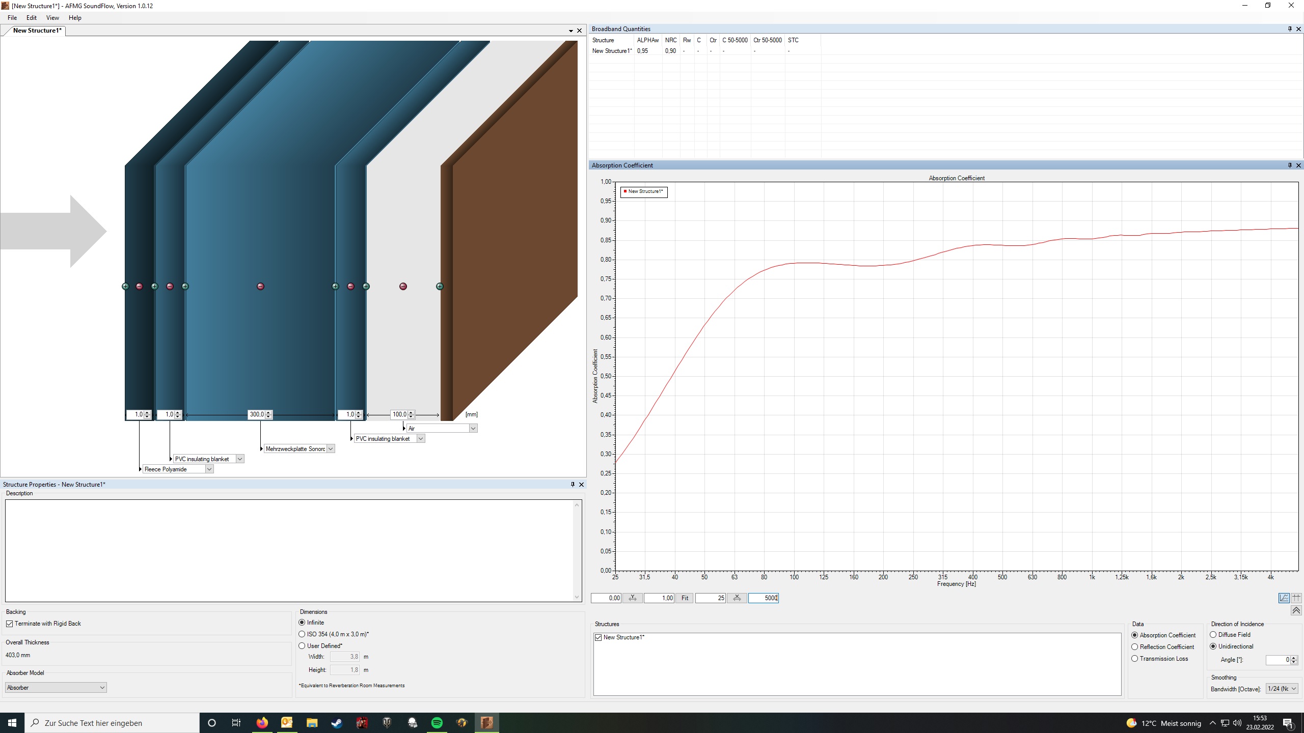

Habe beide Varianten mit dem AFMG Soundflow dargestellt :
400mm :
700mm :
Wie schätzt ihr das ein : Ist die 400er Version eine Option wo man mit arbeiten kann?

P.S.: Habe es gerade nochmal mit 400er Sonorock und 100mm Luft durchgespielt. Das wäre doch ein guter Kompromiß wenn ich mir der Zahlen anschaue. Das würde ich noch hinbekommen.
400mm :
Du musst aufpassen, dass die Strömungswiderstände und Rohdichten der Materialien stimmen.
Auch würde ich nur die Mineralwolle und nicht Stoff und Folie oder so Zeug berechnen, weil hier vermutlich Membraneffekte miteinbezogen werden von der Software.
Und Wandabstand hat nur immer bedingt Auswirkung. Kommt auf Größe der geschlossenen Fläche an.

Du musst überprüfen ob die Rohdichte und der Strömungswiderstand bei dem Materialkatelog stimmt.
Nicht einfach was auswählen. AFMG geht davon aus, dass diese Software von Leuten verwendet wird die wissen was sie tun. Heißt es ist völlig normal und auch notwendig Parameter anpassen zu können.

habe die Werte was die Rohdichte und den längsbezogenen Strömungswiderstand betrifft überprüft. Hattest Recht, bei Sonorock hat die Rohdichte gefehlt.
Hier nun ein Vergleich zwischen Sonorock (350mm Steinwolle und 150mm Luft zur Rückwand) und Termarock 50 (300mm Steinwolle und 150mm Luft zur Rückwand) :
Da ich ja die 30Hz Mode bekämpfen möchte wäre ja Termorock bei 30 Hz doch besser, allerdings habe ich ja auch eine 60Hz Mode. Ich denke das ich unterm Strich mit Sonorock besser fahre.
Kann man mit diesen Werten raumtechnisch so etwas bewirken das es sich auch lohnt? Also meiner Meinung nach sind die Werte sooo schlecht nicht, oder?

Ich würde das nicht mit Termarock machen.
Und wie gesagt - das mit der Luft mitrechnen ist keine sichere Sache. Das geht nur wenn es eine sehr große geschlossene Fläche ist die einen Wandabstand hat.
Für einen rein porösen Absorber sind 500 mm Gesamtaufbau vermutlich etwas knapp bei 30 Hz. Und die AirGap ist hier ja fraglich.
Ich möchte nochmal auf das hinweisen was ich oben verlinkt habe:
Es ist nicht gut die Frontwand für die Modenbehandlung zu nutzen.
