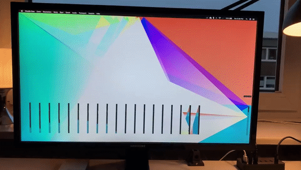

Ich öffne den Mixer wie gewohnt über F3 und traue meinen Augen nicht - mein Mixer hat sich in eine bunte Spielwiese verwandelt - und die Kanalzüge darf ich alle via Mouseover wieder freischalten - toll, das nenne ich doch mal Abwechslung!
Hier mein Erlebnis in schnell:
evtl hat diese veränderte DPI Geschichte ja damit zu tun?
bin ich im Presonus Forum drüber gestolpert:
https://forums.presonus.com/viewtopic.php?f=151&t=40407&start=380

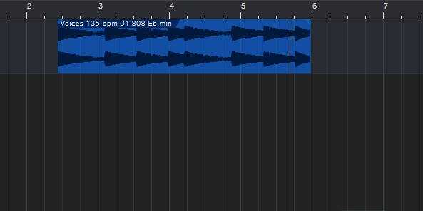

  • #391
cubase löst dieses szenario so: wenn du audiofiles duplizierst, macht es natürlich auch nicht jedes mal eine neue kopie des audiofiles, da wäre ja sehr schnell die platte voll. es kopiert also ähnlich wie S1 das klötzchen mit identischen einstellungen bez. clip (bzw in s1 lingo event) gain, objekt fx etc pp. - unterschied ist bloss, wenn man diese settings bei einem klötzchen verstellt, verstellt man sie nur beim jeweiligen klötzchen individuell. es sei denn man hat explizit als alias kopiert oder eine gruppierung ist aktiv.
Das ist ja hier auch so. Natürlich hat jedes Event seine eigenen Attribute und die sind auch unabhängig voneinander. Nur eben nicht bei der Clip Gain Envelope, weil es.... eben Clip Gain Envelope ist :D
So wie ich aus den Kommentaren hier raushöre, ist der Wunsch letztendlich einfach zusätzlich zu Clip Gain Envelopes noch Event Gain Envelopes? Um das alles mal etwas zu vereinfachen... :)
nein das habe ich ja verstanden (ich versuchs doch auch in andere richtungen so zu benennen). der unterschied beginnt beim destruktiven - da muss man in S1 im vorfeld rendern, in cubase macht man und wenn cubase merkt, dass das jetzt auch andere klötzchen betreffen würde, fragt es in einem dialog nach (oder berechnet einfach automatisch ne neue kopie, wenn man "dont ask again" geklickt hat)

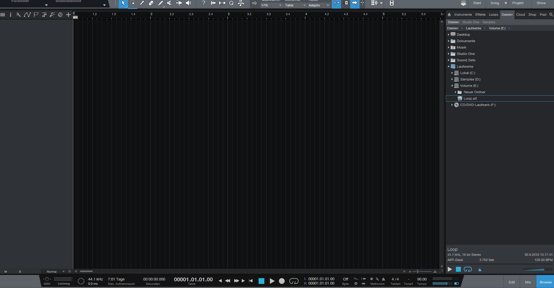

  • #392
Tut mir leid, ich verstehe das trotzdem nicht. Wenn ich die Datei erneut aus dem Browser verwenden will, so darf da noch keine Lautstärkeautomation drauf sein. Vielleicht will ich ja aus dem Sample dann nur die Snare haben o.ä.
Ich kann die Automation nicht mal bei der zweiten Spur wegmachen, da es dann auch Spur 1 usw. betrifft.
So muss ich mir jetzt erst eine zweite echte Kopie der Datei auf Platte anlegen. Das ist doch Unsinn.
Naja, die Datei gehört zum Projekt und ist damit im Pool des Songs. In einem anderen Song steht die Datei in ihrer Ursprungsform zur Verfügung.
