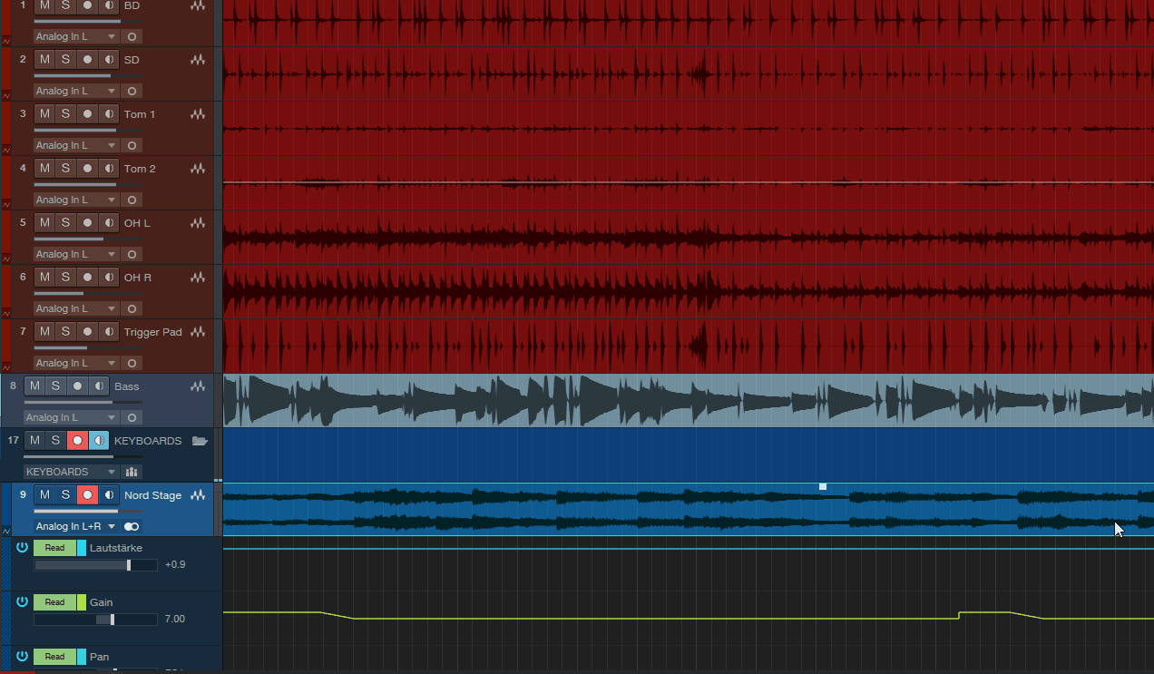

Ähm nein, es ist kein Bug und hat auch nichts mit der Spur zu tun. Clipgain-Automation ist halt, wie der Name schon sagt, Clipgain-Automation :) (Studio-One-Nomenklatur beachten: Clips sind die Audiofiles, Events die Objekte im Arrangement, die man verschieben kann.)
Na ja, hab sicher - und da gebe ich Recht - die Nomenklatur von S1 nicht verstanden.
Bin halt eher zufällig über dieses Video Betr. Clip Gain in S1 gestolpert und musste hier lesen dass es doch ziemlich anders gehandhabt wird als in ProTools. Nichts für ungut, hat sich für mich dann halt eher gefühlt wie ein Bug angehört . Wenn es so gewollt ist von den S1 Programmierern, dann ist das ja völlig o.k. Aber ProTools User würde das jetzt bei einem Umstieg halt eher verwirren, denke ich. In ProTools kann man übrigens das Clip Gain in Faderautomationsdaten umwandeln oder umgekehrt.
Nicht falsch verstehen, aber wenn ich höre "geht wie in ProTools" oder so, dann verfolge ich das schon aufmerksam. So einfach wie in ProTools geht das in S1 bis anhin aus meiner Sicht, definitiv nicht. In ProTools gibt es zwei ebenen, das Clip Gain und die Automation. In S1 scheint es da drei Ebenen zu geben: Event Gain, Automation und Clip Envelope Gain. Oder liege ich da völlig falsch?
Sorry... hier bringe ja nicht ich ProTools ins Spiel, das bringt hier der Dud im Video ins Spiel.

Hier mal ein Beispiel, wovon wir gerade reden. Das hier hat irgendwie mein GIF-Tool etwas überfordert, deswegen ist das etwas ruckelig...
Am Ende bounce ich das erste Event (Ctrl+B), damit man die beiden getrennt bearbeiten kann. Bietet sich natürlich an, das mit einem unbearbeiteten Event zu machen und dann erst zu editieren.
[edit]ah, hat sich wohl überschnitten... [/edit]
Reaktionen: BrayZ und pitto

bezogen auf das Audiomaterial, ja. Wie in jeder(?) DAW. Dann kann man jedes Event mit den Anfassern des Events getrennt faden/gainen. Wie in jeder(?) DAW. Clip-Gain-Envelope in S1 greift nicht destruktiv auf das Audiomaterial zu und demnach auf den Inhalt jedes Events.
Die Alternative ist, ein Event an den gewünschten Stellen zu zerschneiden, faden/gainen, bouncen und dann wenn gewünscht weitere Kopien erzeugen. Dann arbeitet man jedoch schon mit einer neuen Audiodatei. Wie in den meisten DAWs so üblich.
Im S1 Begriffsuniversum finde ich die neue S1 Funktion so richtig gut. Dass man nach einer Clip-Gain-Bearbeitung keine Kopie vom Original ziehen kann, muss nicht jeder mögen, sehe ich das als Reparatur, dann ist es aber genau richtig so, wie umgesetzt. Der geneigte S1-User wird das wissen und vorher auf einer physikalischen Kopie des Audiomaterials arbeiten.
Das wirkt auf Ebene der Audiomaterial im Pool, nicht auf Event-Ebene. Da geht es also wirklich darum, die Rohdaten zu editieren, Knackser zu entfernen, einzelne Peaks abzufangen, in den Waveforms rumzumalen... Wenn man die Events unabhängig haben möchte, bounct man und kann dann getrennt editieren. Kommt halt immer drauf an, was man haben möchte.
Hätten die Diskutierenden das mal live in Aktion gesehen, egal ob selbst ausprobiert, im Video gesehen oder nachgelesen, würde das der Diskussion gut tun... das ist gerade ein wenig Stille-Post-mäßig finde ich und wenig sachdienlich. Wenn man das Feature nicht mal in Aktion gesehen hat, aber es direkt als Bug missversteht... ach egal, nicht aufregen :D
Das Bouncen wäre zwar ein Workaround für das nicht vorhandene Entkoppeln, würde aber vorhandene Event FX mitrendern, und das will man andererseits an der Stelle eventuell auch nicht.
Die Event FX schalteste aus, bounct das Event und ziehst sie dann wieder drauf... eine Sache von 5 Sekunden...
Ok, danke für die Aufklärung. Die Unterscheidung zwischen Pool-Clip und Event war mir in dem Moment so nicht klar. Aber ausprobiert habed ich es schon selber, nur eben nicht in den Pool geschaut.
Trotzdem finde ich das Bouncen an der Stelle eher umständlich, aber es geht natürlich. So gesehen: Alles gut :-)
Was ich cool fände: Wenn man beim Kopieren (egal ob einzelnes Event oder ganze Spur) per Modifier gleich noch eine physikalische Kopie des Pool-Clips erzeugen könnte, was dann eben nicht genau das Gleiche wie Bouncen wäre. Meist weiß man ja schon vorher, was man mit der Kopie anstellen will und meiner Erfahrung kann dann schon auch mal eine andere Clip-Lautstärke-Automationskurve nötig sein.
