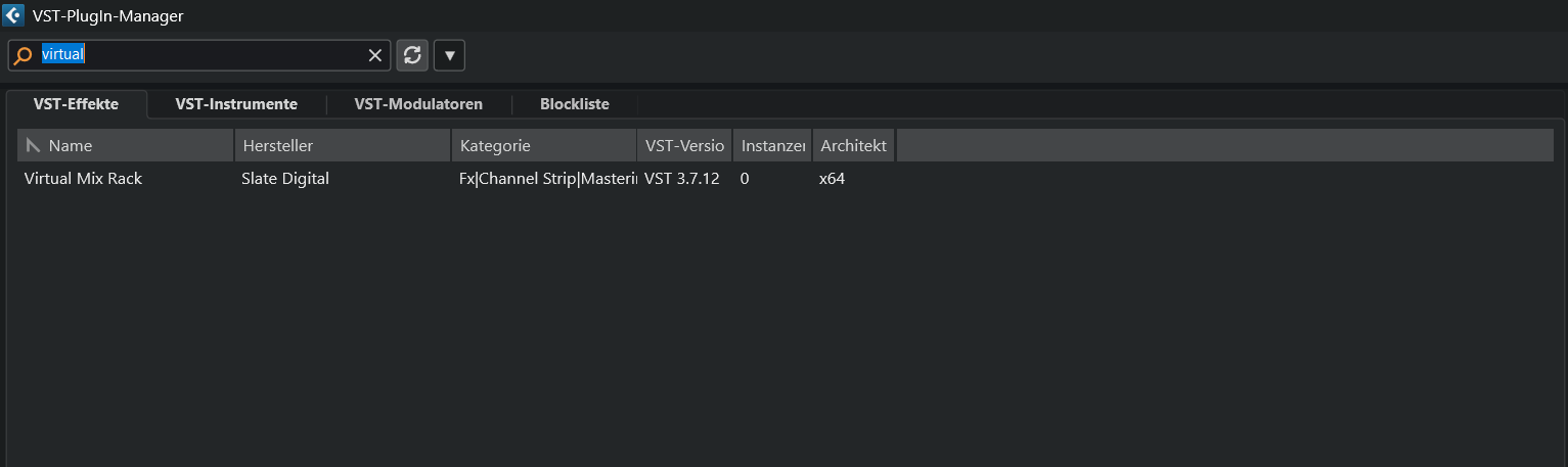

Nachdem ich gestern das Virtual Mix Rack von Slate auf den neuesten Stand geupdatet habe, lässt es sich nicht mehr insertieren. Es wird im Plugin Manager angezeigt, aber wenn ich es insertiere, zeigt Cubase 15 Pro diese 3 Ausrufezeichen und es lässt sich nicht öffnen:

Komisch ist halt, dass es im Plugin Manager gefunden wird, im Insert dann aber scheinbar nicht.
Mache mal bitte einen Screenshot vom Plugin Manager in Cubase wie das bei VMR aussieht.

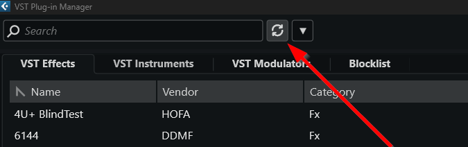

Wenn man Cubase deinstalliert bzw. neu installiert wird meines Wissens der VST3 Cache nicht zwingend gelöscht. Der sichere Weg ist entweder in C:\Users\bzeiss\AppData\Roaming\Steinberg*\Cubase 15_64 das Verzeichnis "Cubase Pro VST3 Cache" mal umzubenennen oder in Cubase selbst den Refresh Button drücken und neu starten.
