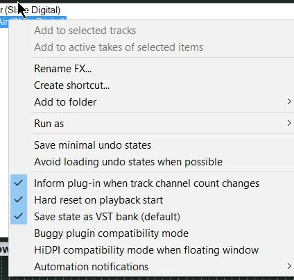

Hast Du mal ein paar der Optionen probiert, die bei Rechtklick auf den betreffenden Effekt im FX Browser angezeigt werden? Im beigefügten Screenshot sind das die Optionen in der unteren Hälfte. Ich meine mich zu erinnern, dass das bei mir hier und da mal was gebracht hat, auch wenn ich nicht mehr weiß, bei welchen VSTs und mit welchen Optionen. Aber versuchen kann man es ja mal, geht ja nichts kaputt.

Zumindest könntest du vorerst mal in den Optionen die @sts zeigt 'Run as > Dedicated process' aktivieren, dann sollte wenn dann nur das Plugin abschmieren und nicht komplett Reaper.
