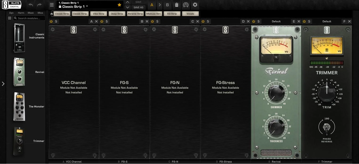

Musste es doch mal schnell versuchen ;)
Also an und für sich klappt das und das Starten geht jetzt richtig fix. Slate will aber um's Verrecken den Classic Strip beim ersten Starten laden. Und dann sieht das so aus.
