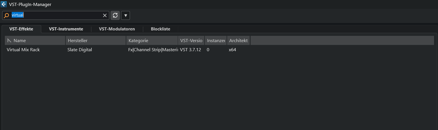

ILok habe ich geprüft, die Lizenz ist aktiviert.
Das sieht gut aus.
Da das in Davinci Resolve Studio auch nicht funktioniert, kann man ein Cubase Problem ausschließen.
Da Cubase das ja findet, kann man ein Hardwareproblem auch ausschließen.
Es kann eigentlich nur an der Slate Installation liegen.
Du installierst mit dem Steven Slate Audio Center?

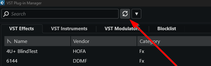

Wenn man Cubase deinstalliert bzw. neu installiert wird meines Wissens der VST3 Cache nicht zwingend gelöscht. Der sichere Weg ist entweder in C:\Users\bzeiss\AppData\Roaming\Steinberg*\Cubase 15_64 das Verzeichnis "Cubase Pro VST3 Cache" mal umzubenennen oder in Cubase selbst den Refresh Button drücken und neu starten.

Ich hatte es neben der Neuinstallation in Cubase auch mit dem Refresh Button probiert.
