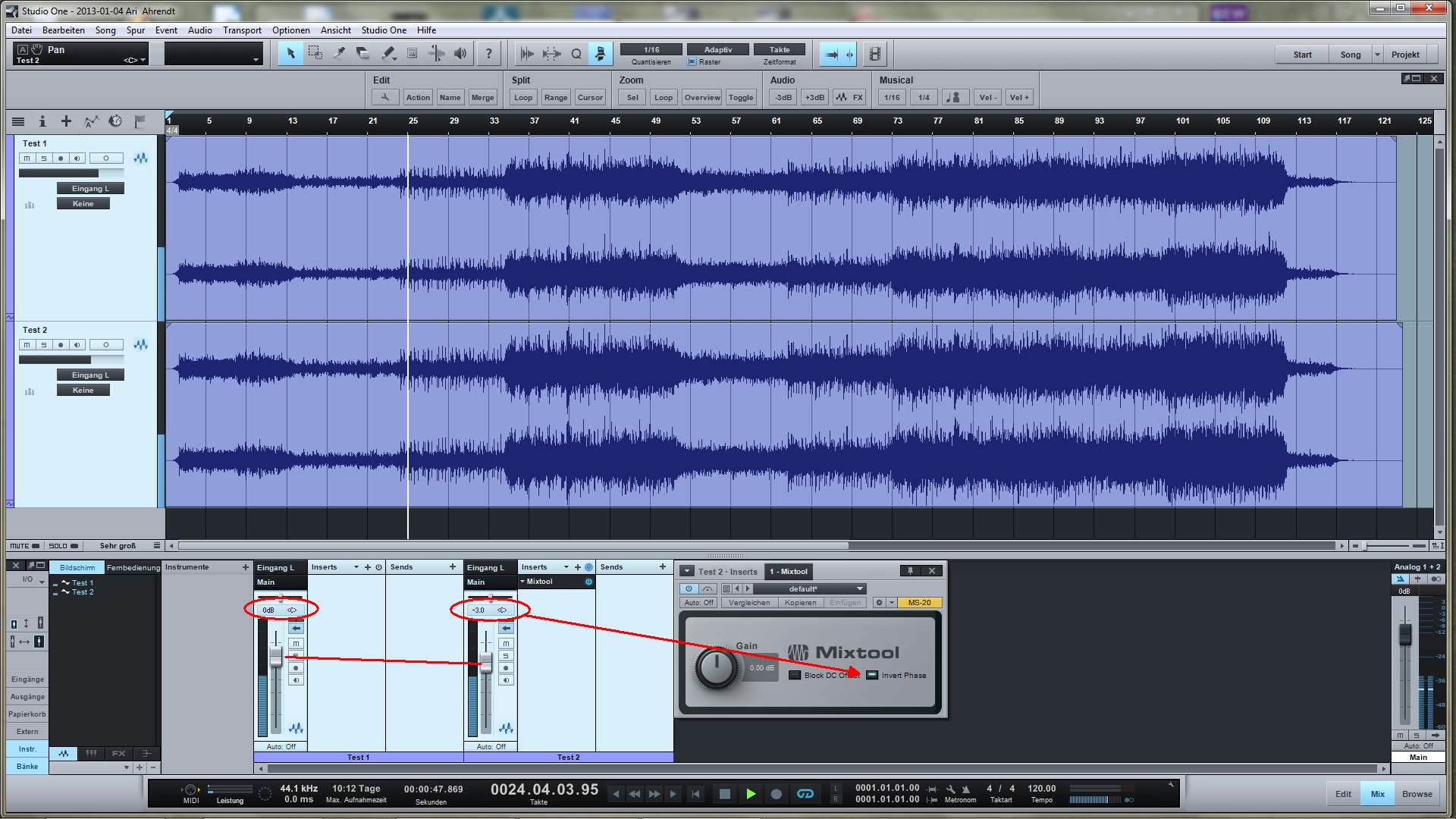

Also die größte Auslöschung bekomme ich, wenn ich "Test2" Datei um 3 dB absenke im Mixer.
Dann bin ich mit beiden Datein auf einer Höhe.
und JA man hört die Melodien nahezu solo noch immer.
Das heisst, es gibt einen Unterschied zwischen den beiden Dateinen. Das sagt erstmal noch nix aus, wo was wie besser und geiler und toller und voodo ist.
Warum, weiss ich nicht. Und vorallem, warum es nur diese Melos betrifft.

So wird es wohl sein, ich habe mal reingehört.
In einem der Files ist was zusätzliches eingerechnet worden, was sich auf Mitten und Höhen auswirkt, das ist nicht nur einfach lauter um ca 1,8 db.
Darum lässt sich das auch nicht kommplett auslöschen bei der Phasendrehung.
In Reaper clippt dieses File auch von der Kanalanzeige her.
