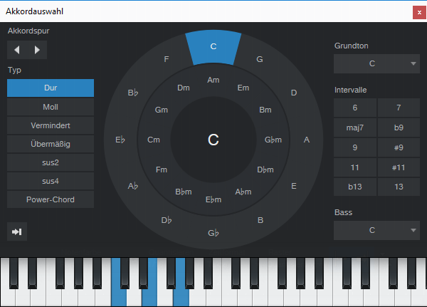

  • #260
mal ne Frage zum Chordtrack. Ist dieser eigentlich von den möglichen Akkorden her auf Augenhöhe mit dem von Cubase oder ist Cubase da noch etwas ausgefuchster?
Mit Cubase hast du bei weitem mehr Möglichkeiten, diese sind bei S1 noch nicht so umfangreich. Bezüglich den Akkorden sind in S1 soweit auch alle "Standards" integriert, genauer gesagt Akkorde die aus bis zu vier Noten bestehen, sind kein Problem. Verschiedenste Akkordumkehrungen hat S1 zb. noch nicht integriert, aber neben einem "Parallel" Modus auch einen "Schmal" Modus, der automatisch dafür sorgt, dass die Lage der Noten so angepasst werden, wie man es meist auch bei Umkehrungen machen würde. Auch fehlen noch verschiedenste Vorschläge für Akkordfolgen wie man sie aus Cubase kennt.
Thanx für die Aufklärung! Hatte ich mir schon fast gedacht, dass es so ist. Dann gibt es wohl leider für mich immernoch ein Grund mit Cubase hin und wieder rumzufuchteln. Wobei obwohl..? So sehr nutz ich das Chord-Gedöhns doch garnicht.. erster Schritt ist ja immer intuitiv selber machen und wenn ich mal garnicht weiterkomme dann guck ich ob mir die Chord-Funktion weiterhelfen kann..
